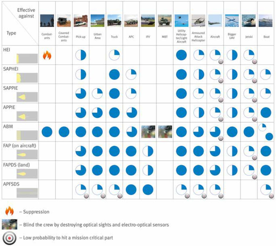

Itt egy ábra egy RM preziből (sokadjára), hogy melyik lőszer típus mire jó - torony magasan az általad "fikázott" ABM a legsokoldalúbb. A HE (HEI) meg a legkevésbé az.
