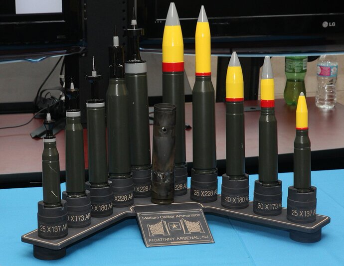

Egyébként valaki képben van, hogy kb. milyen különbség lehet a 30-as és az 50-es lőszer helyigénye között?
25 315
50 049
Részletesen kifejtetted azt, amire utalni akartam, nevezetesen a nagyobb kaliber nem mindig számít és főleg, hogy mindennel lőnek ész nélkül és fogy a lőszer. Egyszerűen döntő lehet adott szituban, hogy miután pl. 5-ször annyi lőszered van, nem kell állandóan depóba rohangálni. Az ukránok is panaszkodtak, hogy kevés a lőszer a harckocsikban. És ha elfogy, nyilván ki kell válni a harcból/el kell hagyni a pozíciót, és el kell menni lőszerért.
Ugyanakkora kb. az 50mm-es mint a 35 mm-es, mert az utóbbiból fejlesztették ki. Szóval ha a 35-ösre átfegyverezhető a Lynx, akkor az 50-esre átállítás sem lenne sokkal bonyolultabb...

Akkor, ha jól értem, a hüvely és a kivető töltet hasonló? Ha igen, akkor a páncéltörésben nem lehet komoly különbség közöttük (35-50), inkább a robbanó fejek lehetnek erősebbek. Viszont a nagyobb lövedék akkor lassabb, ívesebb pályán repül.
Reactions: Rferi66
25 315
50 049
A hüvely hossza ugyanakkora (228mm), de mivel az 50-esnek nincs "beszűkítve" a nyaka, így több benne a lőpor. A lövedék nagoybb tömege is nagyobb átütést okoz, szóval számottevően erősebb az 50-es, mint a 35-ös!
