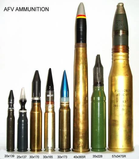

30x173 NATO kb. 100 mm-es átütést tud. Egy plusz páncéllemez felrakásával ezt is kiállhatja szemből - talán már most is tudja. Pontosan nem tudjuk...
57mm-es meg csak protó szinten van egyelőre: sehol nincs belőle mennyiség. Terjedését akadályozza, hogy nagyon kevés lőszert tud magával vinni ebben a kaliberben és ritkán van szükség erre az átütő erőre.
A svédek 40 mm-es Boforsról fognak átállni egy kisebb (30mm-es) kaliberre a CV90 MK IV-essel.
Ezek nagy kaliberű gépágyúk nem praktikusak, nem véletlen senki nem kért a 40 mm-esükből.
Az 50mm SuperShot (ami egy "tunningolt" 35 mm-es) sztem a felső határa az praktikusan használható IFV-lőszereknek.
Ez az 57 mm k. nagy!
