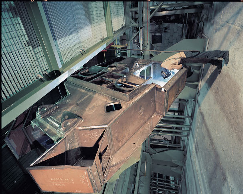

Az itt látott képek alapján valami hozzáértő személy írhatna pár sort a jármű védelméről! Mert szépen látszanak a páncél elemei, vastagsága! Tényleg érdekelne! És nem csak a STANAG gyári szöveg! Kielégítő?
25 130
49 796
Basszus egy független véleményt írhatnál az nem hadititok! Meg vagy elégedve vagy sem! Amikor a CV-90-t elfogták az oroszok és voltak konkrét fotók a szétnyilt toronyról lehetett miről írni! Az is hadititok valakinek! Erről pár szót érdemben nem lehet?
Pár hónap és az oroszok majd Lynxről is publikálnak ilyet! :p
Venom85
2020. augusztus 20.
7 736
21 830
Ha más nem az jól latszik, hogy minimum 3 rétegű a pancélzat és nagyon mély, így kumulatív fegyverekkel szemben elég jó lehet a védettség. A kérdes az, hogy az FPV drónok hordozta harci részek ellen is elég-e vagy sem.
Na meg itt is írsz róla! Ez nem hadititok!??? Ennyi kellett volna kicsit kifejtve! :rolleyes:

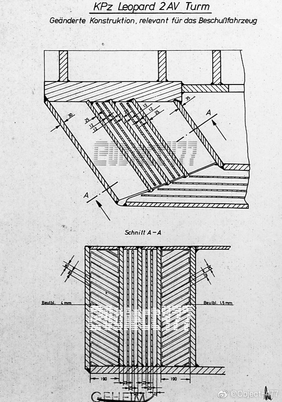

Nincs más amit kifejthet rajta az ember. Ennyi van a képen, ennyi látszik. Nincs az mint pl a Leopard 2AV páncéljánál.
Erről lehet beszélgetni:
Erről meg nem (Leopard 2A6 torony):
A Lynxről nekünk az alábbi van, nem a fentebbi.

Egyetértek. Sőt, felháborítónak tartom, ugyanis ezek a MAGYAR HONVÉDSÉG harcjárművei!!!
Az MH még a 40 éves Leopárd belsejét is titkolja, itt meg a világ legújabb harcjárművének belső részletei kerültek ki a médiába!
(Szerintem Kurgan városában most nagyon boldog pár ember).
Ilyenkor nem kell a HM engedélye?
Szerintem ez botrány. Kurva gáz!

A 10mm-es acéllapon (vagy ha nem annyi akkor annyi amennyi) nincs mit titkolni. Amit látsz egy váz/keret.
Szerintem nem annyira. A jármű fejlesztő mérnökök tudása nem annyi, hogy hova tegyük a 10-es lemezt. Egy önhordó pánceltest kialakítása komoly mérnöki munka. Ennek során a legnagyobb kihívás, hogy a páncél védelem és a szerkezet merevsége, szilárdsága IS biztosított legyen. Egyszerre, lehetőleg ugyanazon lemezek által, hisz a tömeg hatékonyság fontos.
Mindkét funkció a 10-es lemezek elhelyezésével biztosítható. Vannak azonban csak statikai feladatu elemek, ezek a merevitők. Minél vékonyabb lemezekből kell kialakítani a páncélvedelmet, annál több merevítő kell.
A mérnökök egyből látják, hogy melyik elemnek mi a funkciója.
A jó konstrukció kevés merevítést tartalmaz, ami kevesebb holt tömeget jelent!
Tehát a konstrukció gyengeségei válnak láthatóvá, mint ahogyan Puma esetében is volt kritika hasonló felvétel nyilvánosságra kerülése miatt.
A másik fontos információ a kazamata terek helye, mérete. Ezek azok a páncélozott terek, amik vastagságukkal, kialakításukkal növelik a jármű túlélő képességét. Ezek a dobozok találat esetén védik a bennt ülőket.
Azt a képeken látjátok ti is, hogy ez nem egy kazán lemez BTR.
Az is látszik, hogy hol van, és hol nincs kazamata tér. Ezek a jármű fejleszthetősége szempontjából is meghatározóak.
Ezek mellett rengeteg egyéb információ árulkodó lehet még a szakértőknek.
Nem véletlen, hogy nem szeretik a gyártók az ilyen képeket. Persze ettől még szinte mindegyikről kikerülnek képek, a konkurencia (és a fórum közösség) legnagyobb örömére.
