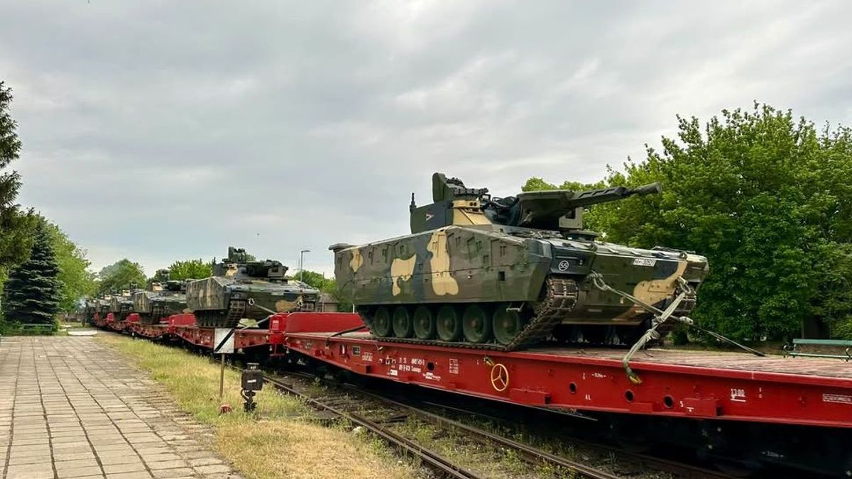

A hódmezővásárhelyi vasútállomás rakodóterületén huszonegy Lynx KF41 típusú páncélozott gyalogsági harcjárművet, valamint három ARV 3HU típusú műszaki-vontatót helyeztek fel vasúti szerelvényekre.
Látványos művelet így rakták vonatra a negyvennégy tonnás Lynx harcjárműveket...
