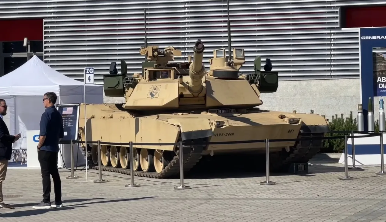

Az eddigiek alapján tehát az Abrams-en csak rajta van, de nem működik és vasúton sem szállítják soha, mert még nem innoválták az ötven évvel előttünk járó nagyon drága hadiipari zsanért? :D

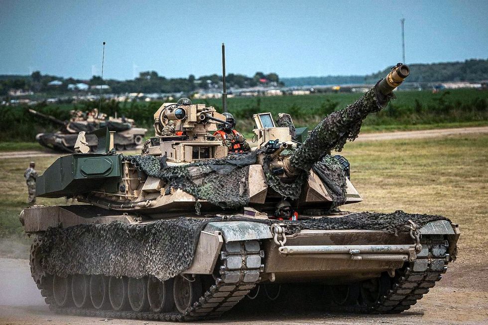

Szóval az Abrams oldalán előre néz, de szemből nem véd? :rolleyes:
Tekintve, hogy a torony felett is van:

Úúú, ugyanez évek munkája lenne a Leopardon. Integrálni ódalra bazmeg? Magasabbra? Hát a Leopardra csak lejjebb lehet, hogy a doboz kitakarja! :D Hüje amerikai, hát nem tudja, hogy a fronton jobb helye van? :D
Nem, de a németek nem csak ráfossák két dobozban az oldalára, hanem az elektronikát próbálják elrakni a harckocsiba, pont azért, hogy védett helyen legyen. Tényleg nem tűnik fel, hogy jóvanazúgy alapon az oldalára felrakni két dobozba nem túl sérülésálló?
Az eddig hozott példáid alapján, a zsidók, az amcsi zsidók meg az oroszok kitoltak oldalra ahogy tudták, ez bizonyítja, hogy a németek garantáltan jó úton járnak. :D
Ez nincsen integrálva. Ezt utólag ráakasztották és ennyi.
Ezt ugyan úgy lesodorja a f@szba az első komolyabb dzsindzsáson való átkelés.
Az AbramsX esetén meg a frontpancél oldalából kivágtak egy darabot.
Szerinted miért nem egyszerűen ugyan így rákasztották az oldalára?
Azaz a védettségből áldoztak fel az APS-ért .
Te abból indulsz ki, hogy védjük az APS érzékelőt. Csakhogy nem az a cél, hogy az APS legyen biztonságban, hanem hogy a harckocsi küzdőtere.
Ha a frontra felteszed akkor azt feltételezed, hogy az APS úgy is védeni fogja, nem csak a harckocsit, de ezzel együtt saját magát is.
Én mondjuk azt is komolyan megkérdőjelezném, hogy az AbramsX-en lévő radar a méretéből adódóan milyen felderítési távolsággal rendelkezik.
Szerintem semmi baj nincs alapvetően egyik integrált megoldással sem.
Mind az AbramsX, mind az A8 egy már hozott anyagból dolgozik. A torony kialakításán drasztikusan nem változtathatnak, mert az drasztikus áttervezést igényelne. Az meg már egy teljesen új program.
Van filozófiai eltérés, de szerintem mind a GD, mind a KMW mérnökei kihozták a helyzetből a legjobbat.
Okoskodni majd az új tornyok megjelenése kapcsán érdemes.
Reactions: endre
A frontpáncélt betakarni vele garantáltan az. :D
Az oldalára feltéve nem csak a harcban lesz veszélyben a rendszer - amikor lőnek rá -, de békeidőben is minden egyes gyakorlaton is amikor mondjuk egy erdősávon kell átkelni.
Izraelt szerinted ez miért zavarta kevésbé?
Reactions: endre
