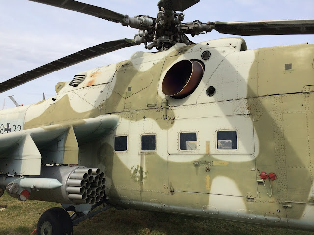

Kérlek mutasd meg ezen a videón hol van az a "külön páncéllemez"?
Ezen a videón pont nem látod, mert le van hajtva a burkolat, amin rajta van.
Ezeken a képeken láthatod:
Viszont megmondom őszintén, minden idáig tartó meggyőződésem ellenére már nem vagyok biztos, hogy ezek a lemezek titánból lennének. Ugyan ilyet korábban én még élőben nem láttam (pedig láttam már Mi-24-es páncélzatot közelről), de ezen a gépen az összes rátétlemez korrodált, mint valami ócska kazánlemez:
Reactions: fishbed and endre

Jól nézd meg 3,54-nél azt a szép nagy reduktor-burkolólemezt, ha jó a szemed (meg a monitorod) látszik rajta a titán páncéllemez
Erre a lemezre gondolsz (pirossal bekarikázva)?
Lehet... milyen vastag lehet, úgy 4-5 mm?? Mit fog meg? Talán egy 7,62 x 51-est ha pont ott talál jönni..

Igen, ezekről a lemezekről van szó. A vastagságát sose mértem/becsültem, mert leszerelve sose láttam, ezek fixen rá vannak patkolva a borítólemezre. Viszont ne becsüld le azt, ha a 7,62-es skulót megfogta, mikor a Mi-24 meg jóval nagyobb hatótávú 12,7-es, vagy konténerből még messzebbre ható 23mm-es sorozatokat köpködött (vagy 57mm-es rakétákat), szóval nem feltétlenül volt neki kötelező az ellen szájába, nagyobb kaliberű légvédelmének hatókörébe repülni. A háború viszont olyan hogy véletlenszerűen ez is előfordulhat, ott senkinek nincs érvényes életbiztosítása még az Abramsban vagy egy atomtengóban sem, ezt kéretik tudomásul venni!! Már rövidített szolgálatú katonaként is az volt a véleményem, hogy háborúban bokorugró szóló-katonaként van a legtöbb esély a túlélésre, mert minél jobb/több technikával vagy felszerelve, annál többen és annál jobb technikai szintű fegyverekkel vadásznak rád.
