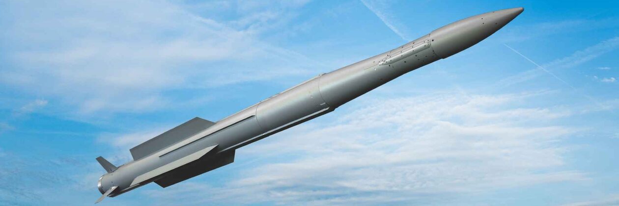

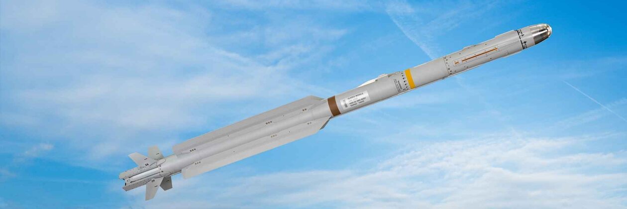

Talán annyi hogy bár jelentek meg hírek az Iris-T SL d.afrikai tesztjéről eddig én csak a síma Iris-T ket láttam földi indítókban (értsd Svéd RB98 ra telepített rendszer és a képen látható NASMAS indítóba is sima Iris-T rakétát töltik)
A vastagabb, nagyobb hatótávolságú Iris-T SL-t én még nem láttam rendszerben (persze lehet hogy le vagyok maradva...)
Iris-T SL teszt
Dielh_Defence_successfully_demonstrated_IRIS-T_SLM_ground_based_air_defense_system_640_002.jpg
https://www.armyrecognition.com/jan...option=com_content&view=article&id=8234&amp=1
Szerintem te is beleestél az Iris-T SLS / SLM problémába. A Diehl képtelen normálisan kezelni a rakéta típusjelzését, van, hogy mindkettőre SL-ként, vagy akár SLM-ként hivatkozik. Az Rb98 például SLS rakétát használ (ez a "sima" Iris-T), míg a Te képeden egy SLM látható (nagyobb rakétatest és aktív radar-rávezetés).
Nem hiszem...
Én a rakétákról beszélek.
https://www.diehl.com/defence/en/products/guided-missiles/
A Diehl terminológia szerint van:
IRIS-T
és
IRIS-T SL
vannak továbbá a komplett légvédelmi rendszerek amik lehetnek az általad említett
IRIS-T SLS (short-range air-defence system) ez a Svéd rendszer hagyományos IRIS_T rakétákkal
és
IRIS-T SLM ez IRIS-T SL rakétákkal dolgozik és D.Afrikában tesztelték
https://www.diehl.com/defence/en/products/air-defence-systems/
