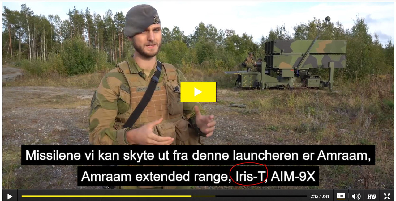

Aztán az AMRAAM-on kívül nem láttunk mégse más típust eddig hasonló (éles) egységnél.
Gondolom, mert egyrészt nem túl sok helyen volt eddig Iris-T, ahol NASAMS is.
Talán a spanyoloknál egyedül, de náluk már jó régi a NASAMS, és nem biztos, hogy minden software verzió támogatja.
Nem kell olyan messzire menni, Norvégia is IRIS-T ill. NASAMS felhasználó.
A Kongsberg a mobil NASAMS-hoz (Mobile Ground Based Air Defence) már meghirdette az Iris-T lehetőséget.
Persze az a rendszer nem Sentinel radarral lesz hanem Weibel Scientific A/S radarral...
Lehet hogy a Sentinel nem tud MCG-t adni az Iris-T-nek (csak az AMRAAM-nak meg a S9X-nek)??
Ne felejtsd el, hogy náluk is most fogják cserélni a NASAMS rendszert. Teljesen megértem, hogyha a régebbi rendszerbe már nem integrálták.
Jól emlékszem, hogy a Litvánok az indítóik egy részét használt de felújított norvég idítók képében kapták???
Ugye az új rendszerben a régi indítókat lecserélik PMMC G5-re telepített indítókkal...
