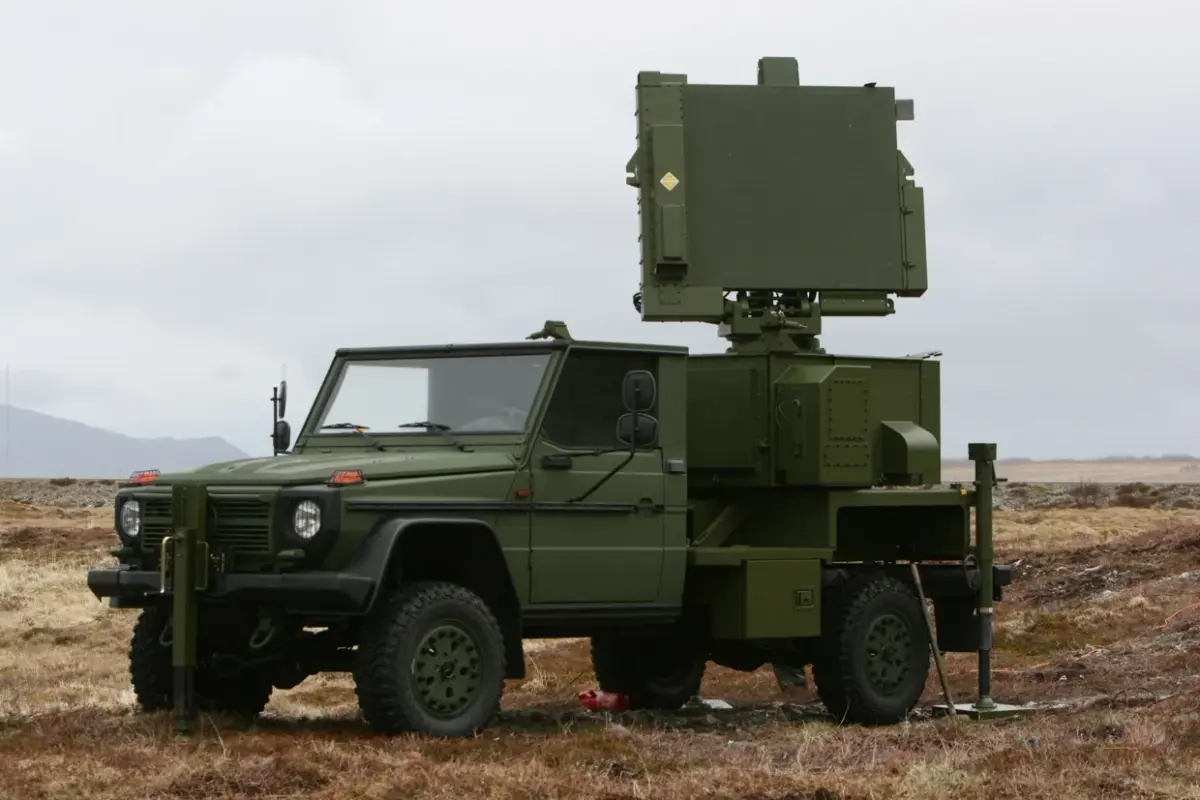

Akkor úgy kérdezem, hogy a videóban milyen Sentinel változat látható?
ennyiből nem igazán...
A NASAMS-hez az AN/MPQ-64F1-et szokták társítani. Ennél nagyon újabb nincs, mert igazából kifutó termék a Raytheonál: a Ghosteye jön majd helyette. A következő generációs NASAMS-et már ezzel fogják kínálni 2025-től.
Most nyilván jönnek majd a pampogók, hogy "gagyi radarral vettük a NASAMS-et!" - de pont ezért lesz összekapcsolva a magyar légvédelem gerincét adó ELM-2084 radarokkal. A Sentinelek réskitöltő, kiegészítő szerepet kapnak - arra tök jók. 120 km névleges maximális hatótávolságuk (ún. Instrumented range), az AMRAAM-ER kb. 40 km körül tudhat - vagyis bőven elég a Sentinel F1 egy alapműködéshez.

Amúgy azt olvastam a Sentinelről elég jó a zavarvédettsége és a HARM-hoz hasonló ARM rakéták nehezen tudnak "ráfogni". Ez a keskeny tűnyaláb technológiával függhet össze azt hiszem. Szóval elég jó kis kompakt radar, még ha nem is a leges legújabb.
Ha videóban tényleg a mi eszközeink voltak, akkor nekünk utánfutós radarunk lesz. Vannak országok akik egy terepjáróra kérik az övéket. Talán az utánfutós előnye, hogy bármilyen jármű vontathatja, nem baj ha lerobban a hordozó jármű mert van másik.
Kíváncsi leszek hogy ezeket is lepingálják-e magyar terepmintára vagy zöldek maradnak-e...
Ha olyan lesz, mint mindenki másnak, akkor nem értem hogy miért vettük külön (Direct Commercial Sale).
