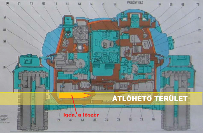

A sárgával jelzett részt lőtték át oldalról. Egyben itt látható, hogy a kötényezés miért megoldás a problémára.
Kedves Blogen!
Feljebb magyaráztam el, hogy az alsó metszeten miért van magasabbra rajzolva, mint a felsőn....
Valós kép is be lett rakva. Csak látod rajta mi a gond. Fele ilyen magas az átlőhető terület, mint amit berajzoltál....
Meg a többin is elgondolkodhatnál.

Kedves Blogen!

Kedves Blogen!

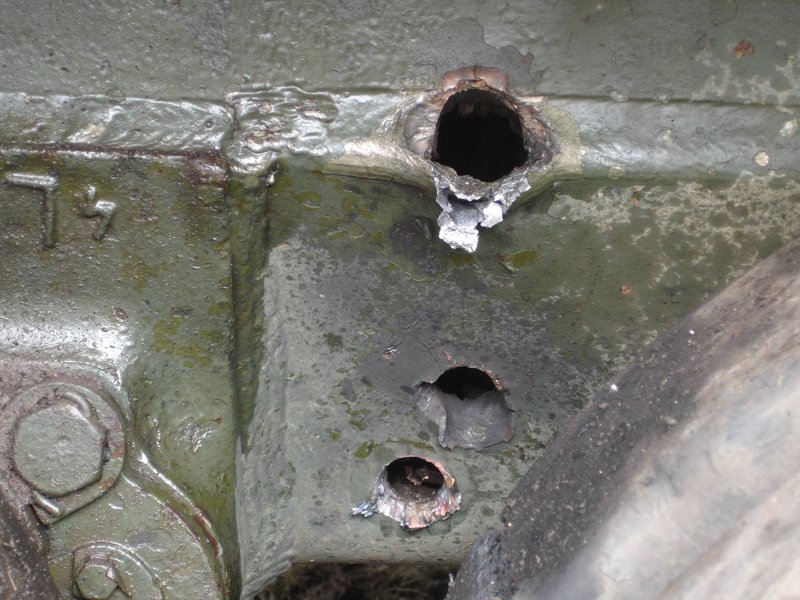

Magyarázhatod a bizonyítványt, ez az a vékony lemez, ami át lett lőve. Az összes metszet ugyanúgy ábrázolja, de még magának a tárolónak az ábrája is:
Igen, nagyon helyesen írtad, az ott oldalt, olyan magasságig a felhajtott fenéklemez. A forgótárban tárolt lőszer ott védtelen, mert az ott talán lvl4 szintet hoz csak. Ha egyáltalán!
Még mindig nem érted, mit nem értesz. Ha ez sem segít, akkor föladtam.
Amire te hivatkozol metszett az a bekötési ponton van elvágva, ahol kétszer olyan magas a vékony felület, mint amúgy...
Ha így sem világos akkor legyen hited szerint...

A kép jobb oldalán a futógörgőt látod:
Az átlövés a görgő tetejénél van, pont ott, ahol a másik oldalon adott esetben a lőszer. Ahogy az a nagyon is jól rajzolt metszeteken is szerepel. Felfoghatatlan számomra, mit nem értesz, mit próbálsz itt bizonygatni. A magyar lövészetről készült képen a felső, átlőtt varrat helye száz százalékban megegyezik a metszeteken szereplő fenéklemez, oldalpáncél találkozási ponttal. Konkrétan a lőszertároló ezen a képen a felső és az alső átlövés közti helyen található a harckocsi adott helyén. Tehát ha ez a torony alatt lenne, akkor mindhárom találat érintette volna a lőszertárolót.

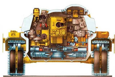

Pont oldalra nem fér (az A-nak és B-nek van repeszfogó réteg felcsavarozva, de nem ér semmit ahogy a példák ezrei mutatják és nem is arra a részre van felrakva, ahol a 20mm vastag haslemez felfelé hajlított része van), érdemi páncélzat.
Ezen a képen kiválóan látszik, hogy a krauszer annyira mélyen van, hogy oldalról a teknő 80mm vastag páncélzata csak részben védi, a felére csupán a 20mm vastag haspáncél felfelé kiterjesztett lemeze jut:
