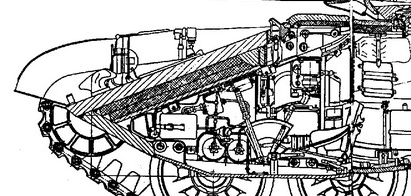

Ismét próbálok segíteni.... Behúztam, hogy milyen magasságban van a lőszertáró adott eleme az oldalfalhoz képest.
Annyit segítek, hogy a fehér színű a sugárzás álló bélés a 79 mm-s acéllemezen.
Ez alapján a lőszertároló alja minimálisan lóghat a lemez alá...
Másrészt:
Vagyis azon a részen ahol a T-72-es lőszertárolója van, arra találatok mindössze 2%-a esik valós körülmények között.
Ennek a magasságnak a fele még a 79 mm-s lemez, oldalról, vagyis összesen 1% lenne az esély, hogy ott eltalálják.
Igen ám, csak, hogy hátulról meg szemből az esély az 1%-nak a 76%-a. :D
Vagyis annak az esélye, hogy eltalálják azt az alsó csíkot 0,24%.
De ha a futógörgőkkel takart felületeket is figyelembe veszed, akkor kevesebb, mint 0.1%-ról beszélünk.
És még ezt is osztani kell, hiszen csak a középső harmadban van a lőszer tároló, vagyis olyan 0.03% esély van a találatra.
Ami 10,000 találatból 3 db....
Ebből azért jól sejthető, hogy miért szarja le mindenki azt amin Dudi rugózik.
(Nem mintha a Leopárdnak vagy bármely más tanknak nem lenne pont ugyan ilyen a páncélzata. Érdekes módon őket sem érdekli...)
Kezdjük ott, hogy alumíniumból van.
És de, része a páncélzatnak...
És igen, még a NATO szerint is az!
(Triple medium, and Triple Heavy)
E mellet fölhívnám a figyelmet a gépágyú lőszerek átütési teljesítményére is.
3UBR6: 22 mm RHA 60 fokon 500 méteren.
Vagyis ennél nagyobb távolságon nem tudja belőni.
Persze vannak jobb lőszerek, de jelzés értékű, a fentieket is figyelembe véve, hogy ez nem egy valós probléma egyik harckocsi típusnál sem.
Ha mégis valakit zavar, fog egy 20-30 mm-s formára préselt kb. 20 cm széles acélszalagot, és ráhegeszti. Kb. ennyi.
De beszédes, hogy a kutyát nem érdekli ez a dolog az egész világon. Egyedül itt merült fel, mert már nem volt mibe bele kötni.

tehát az eredeti tény ,amit dudi állított: a felhajtott haspáncél egy részén be lehet lőni a t-72 lőszereibe 30 mm gépágyúval.
Majd most egy hirtelen váltás, hogy az nem is releváns, mert ritkán találják el. Amit persze mind sejtettünk, akik követjük ezt a fórumot. hogy az alsó részét azért nem páncélozzák mert oda kevesebb a találat.
Jópofa vagy.

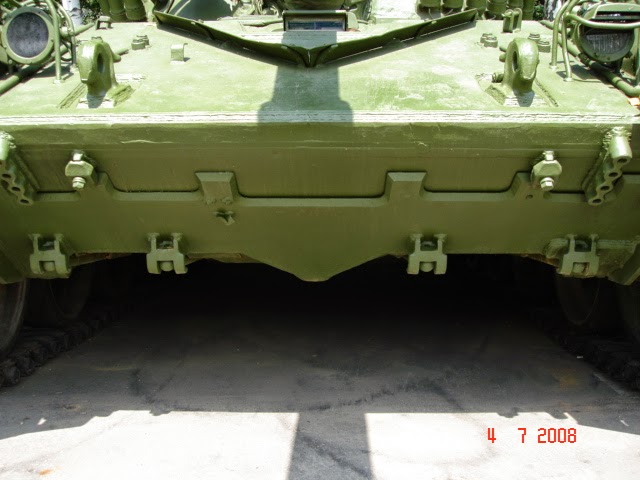

Speciel ez a probléma előlröl is fennáll, a fenéklemez ott is felhajlik valamennyire. Ezzel a problémával már nagyon korán találkozhattak, nemcsak a T-72 esetében, hanem elődeinél, mint a T-64 is, ahol hasonló megoldást alkalmaztak a fenéklemeznél. Az önbeásó eke elhelyezése lehet ezzel kapcsolatban árulkodó, amit talán egyfajta plusz páncélzatnak is szántak frontálisan az alsó részre:
És ugye oldalról pont úgy néz ki, mint a metszeteken:
