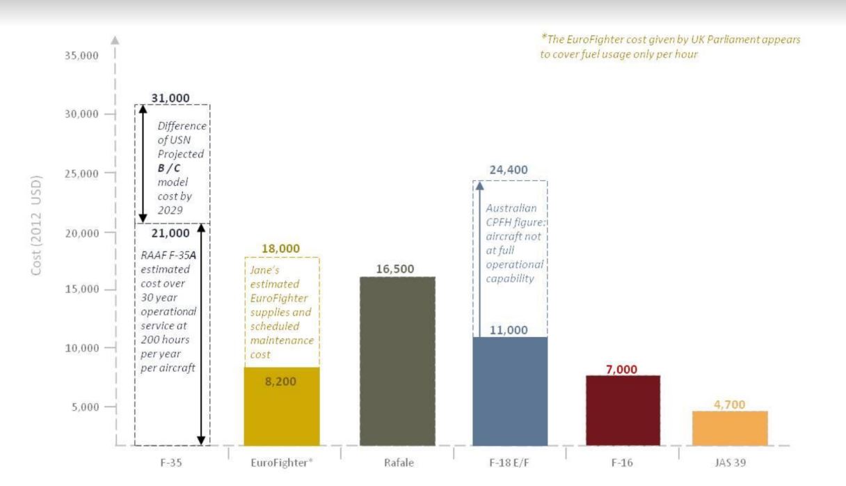

A gépek repóra költségeinek megértéséhez javasolnám ezt a 2012-es Jane's anyagot.
(A Jane's meglehetősen tekintélyes média...nem nagyon szoktak marhaságokat írni)
Ez alapján az Ő 2012-es rangsoruk:
A bevezetőjében az anyag alábbiakat bocsájtja előre:
1.) A költségek a Gripen esetében az alábbi elemeket tartalmazzák:
- üzemanyag,
-repülésre előkészítés és nem ütemezett javítások,
- ütemezett időszakos javítások
2.) U.ezen a bázison számolva az F-16-ok repóra klts.e $7000
3.) 2012-es USD ázison és üza árakkal számolva a repóra klts.ek megoszlása az alábbi:
ves the CPFH is composed of approximately:
– 10-15% fogyó eszközök és alkatrészek és kisebb elektronikai alkatrészek;
– 20-25% kerozin
– 60-70% Javítás, karbantartás
4.) A repóra költségek gépenként és üzemeltetőnként (flottánként) jelentős szórást mutathatnak az alábbiak miatt:
- repülési profil;
- fedélzeti rendszerek;
- a repülőgép (flotta) kora (megjegyzés tőlem: ezt külön is kiemelném! A gépek életkorának előrehaladtával a karbantartási klts.ek exponenciálisan emelkednek)
- a gépeke (flotta) földrajzi elhelyezkedése
- felszállások száma (ciklusidők)
Az anyag a magyar Gripeneket külön is kiemeli azzal hogy a mi esetünkben valószínűleg a repóra klts. sokkal fontosabb faktor mint - a csak részben ismert - lízing szerződésben meghatározott lízing díj.
Az anyag az alábbi klts elemeket veszi figyelembe:
- ALAP REÓRA KLTS:
--Üza;
--Fogyó anyagok;
--Karbantartás;
--Munkaerő klts.
--Rendszer fejlesztés
--Tőke klts.ek
--ÉCS
- TELJES REPÓRA KLTS:
--Alap repóra klts.
--kezdeti beszerzési és üzembeállítási ráfordításaok;
--továbbfejlesztések klts.ei
Az anyag leszögezi hogy bár a teljes repóra klts. közgazdaságilag értelmesebb mutató mint az Alap, de a források hiányos volta miatt A FENTI TÁBLÁZATBAN AZ ALAP REPÓRA KLTS:EKET HASONLÍTOTTA ÖSSZE.
A többit olvassa el mindenki maga...
A Gripen FAQ melléklet értékeihez ez anno asszem kimaradt.
https://www.rand.org/content/dam/rand/pubs/research_reports/RR1100/RR1178/RAND_RR1178.pdf
Mindenesetre azt hiszem el lehet fogadni hogy a Gripen, a szóba jöhető versenytársakkal összehasonlítva, a leg olcsóbban üzemeltethető típus.
Egyetlen, repóra klts.ben közeli alternatíva az F16.
Az meg hogy az F35 repült óra klts.e 5x vagy csak 3x drágàbb a Gripenhez viszonyítva, azt hiszem részletkérdès...mindenkép nagyságrendbeli a különbség.
