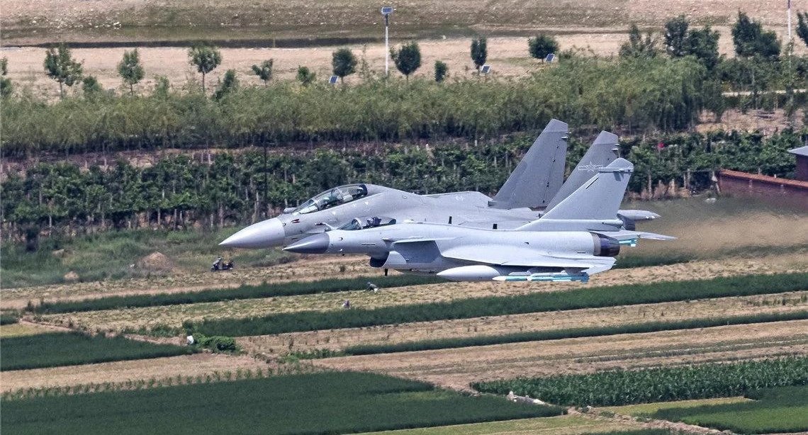

Alacsony magasság +kis sebesség, futó kint, hamar megvan a baj.
De legalább a pilóta megúszta. Viszont az érdekes, hogy az ilyen gyakorló gépeken nem használnak felségjelzest vagy csak én nem látom?!

Ahogy a kép is mutatja, az egyik hajtómű vagy alapjáraton volt, vagy leállt. A pilóta ilyen helyzetben próbált meg leszállni, de a gépe mégis lezuhant, talán bedugózott, de szerencsére így is időben katapultált.

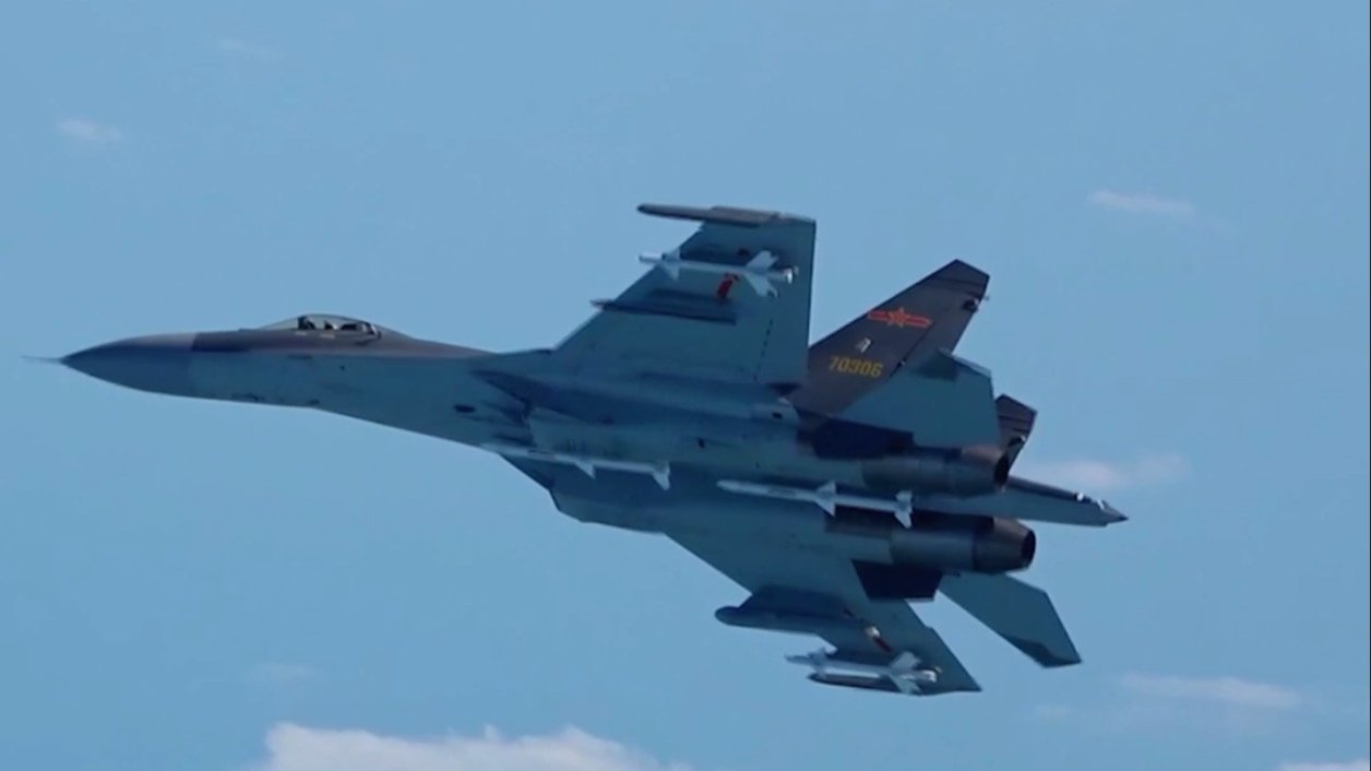

Érdekes altípus, a J-11BG, ami egy együléses J-11-es, de a J-16-os legújabb változatán látható WS-10-es 3-as szériájú hajtóművével van szerelve:
Erről a hajtóműről ellentmondásos infók vannak, de az látszik, hogy szemben az eddigi WS-10-es verziókkal, ennek nem ejektor, hanem Laval fúvócsöve van.
Emiatt terjedt el Nyugaton, hogy ez egy mégerősebb verzió, a tolóerje elvileg meghaladja a WS-10-es 13 tonnás fékpadi értékét, valaho egálban lehet a Szu-35Sz AL-41F1Sz hajtóműveivel.
A kínaiak idáig nem nagyon építettek Laval fúvócsöves hajtóműveket, ezt az egyet leszámítva (illetve még a vadiúj WS-15-ös ilyen, na meg az a valami (WS-13?), ami a J-31/35-ösökben van, de az meg egy RD-33-as kínai továbbgondolása).
Szóval abból kiindulva, hogy egy együléses J-11-es - megintcsak elvileg - könnyebb kellene, hogy legyen, mint egy J-16-os, ezekkel a hajtóművekkel igencsak erőteljes gép lehet.
