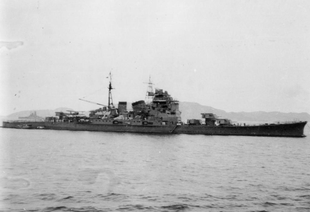

A Tone testvérhajója, a Chikuma nehézcirkáló.

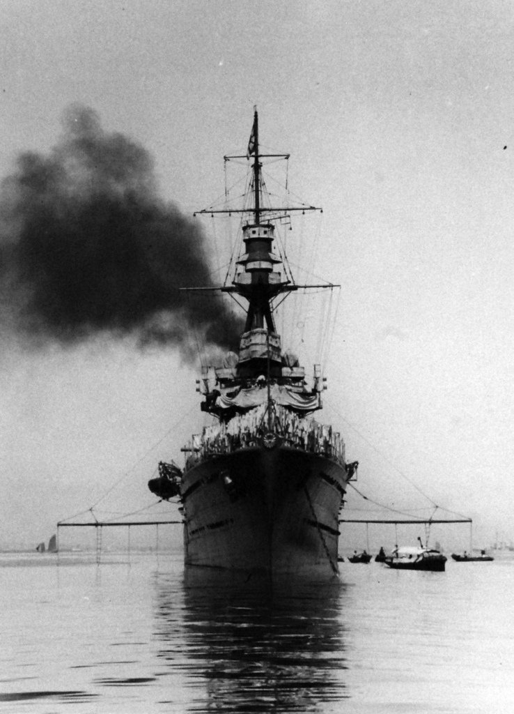

Én látom rosszul,vagy ezen a képen tényleg meg van dölve a Fuso?
Létezhet olyan,hogy a gyakorlat miatt esetleg ténylegesen is elárasztják bizonyos részeit?
Belső részeket nem csak a ballaszt tartályokat/tereket.Semminek(gépészeti elemek,elektromos hálózat,lőszer) nem tesz jótha vizes lesz.Max olyat tudok elképzelni,hogy a hajó próbajáratán átvétel előtt csinálnak ilyet.
Gyakorlatilag igen, számos, üres rekesz volt egy ilyen csatahajón, amiket kimondottan az ellenárasztásoknak tartottak fenn, plusz a mélységi torpedó védő rendszerben is volt általában üres rekeszsor.

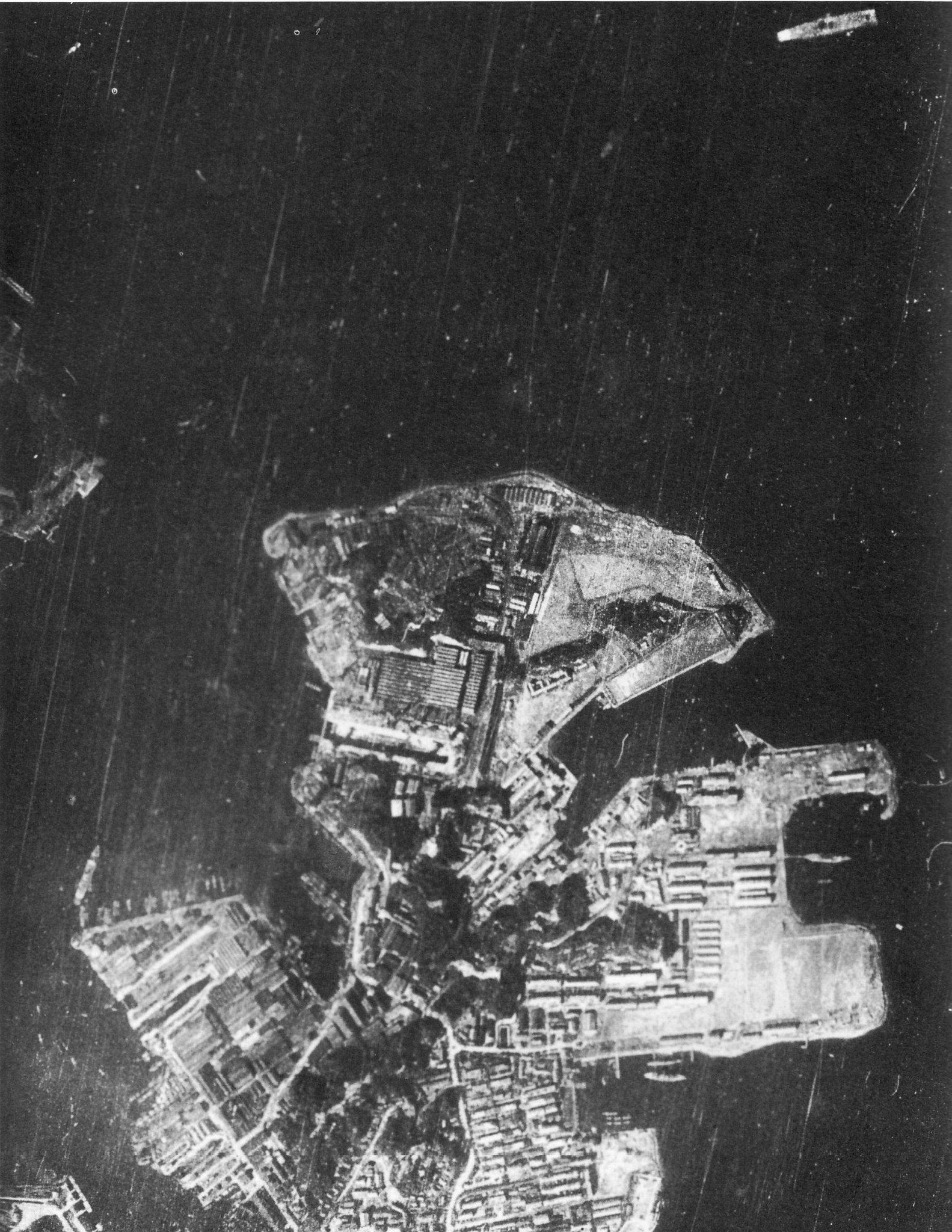

DtL73DtVsAA1TGU.jpg:large
1944-es amerikai légifelvétel a Yokosuka-i haditengerészeti dokkokról. A kép érdekessége a jobb felső sarokban levő hajó, amely a Shinano repülőgéphordozó, melyről összesen csak két fénykép maradt fent, a másik kép sokkal ismertebb:
A Shinano elsüllyesztője pedig az USS Archerfish (SS-311).
