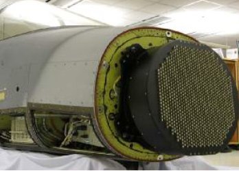

mi köze a Selex által gyártott ES-05 AESA radarnak (ami az E radarja és GaAs antennás) az Ericsson által fejlesztett PS-05/A különböző mark számú radarjaihoz,
Ne ezt keresd a cikkben, mert nem erről volt szó.
A PS-05 modernizációról van szó, arra vonatkozóan találsz némi infót.
(hogyan csinálnak a PS-05 jelenlegi változatából (Mk-3) egy GaN alapú AESA radart)
De én most erre vagyok kíváncsi! Mindenhol az van kommunikálva, hogy az ES-05 az E radarja GaSa alapon, miközben a PS-05 mk4-ben már tudna GaN-t is.

Erről a cikkről van szó:
http://czechairforce.com/news/mozno...zu-stroju-jas-39c-d-gripen-vzdusnych-sil-acr/
A vonatkozó rész (Google fordító)
Először a PS-05 Mark.4 verzióról:
PS-05 radar / A Mark 4
"...Természetesen a 2020-as frissítés leglényegesebb eleme a legfontosabb Gripen érzékelő, a PS-05 / A radar frissítése a legújabb Mark 4-változatra.
Ez a frissítés a gyártó szerint 150% -kal növeli a radar érzékelés távolságát az eredeti nem frissített Mark 3-hoz képest pl. egy tengeri cél esetén. Mats Thornbiörnson a SAAB egyik vezetője szerint a növekedés közel 200% -kal nő.
Hasonlóképpen jelentősen javult a kis RCS-sel rendelkező célpontok detektálási távolsága is, az új radar egy olyan távolságról képes észlelni egy 0,1 m2 visszaverő felülettel rendelkező célt, amilyen távolságról a radar korábbi verziója csak 4m2-es célpontot tudott érzékelni.
A PS-05 / A Mark 4 upgrade az összes elektronikai blokk cseréjét jelenti, és készen áll az Active Electronically Scanned Array (AESA) antenna jövőbeli integrálására"
Majd kicsivel később a cikkben a PS-05 Mark.5 AESA változatról (szintén köszönet a Google fordítónak):
"A 2025-ös tervezett korszerűsítés kiterjedtebb, és várhatóan magában foglalja az új PS-05 / A Mark 5 radar és az új EWS-39 Mark II önvédelmi rendszer bevezetését is, amely több REB képességgel rendelkezik, mint elődje.
A PS-05 / A Mark 5 radarnak már egy új, aktív elektronikus fázisú antennája (AESA) van, viszont a gyártó szerint az elektronikai blokkok változatlanul az eredeti Mark 4 ből származnak.
Az új PS-05 / A Mark 5 radar első repülési tesztjeit 2019-re tervezik.
Meg kell magyaráznom, hogy gyakorlatilag az összes modern AESA radar elektronikája gallium-arzenid bázisú félvezetőkkel működik, miközben hatalmas mennyiségű hőt termel, és rengeteg energiát fogyaszt. Ha tehát gallium-arzenid alapú elektronikát (GaAs) használsz, akkor nem lehet egyszerűen behelyezni az AESA radart a Gripen C / D-be, mivel az alapvető tervezési változtatásokra van szükség a megbízható hűtés biztosítása érdekében. Viszont a SAAB olyan következő generációs radar technológián dolgozik amely a gallium-nitrid alapú félvezetőket (GaN) haszná, ami sokkal több kimenő energia használatát teszi lehetővé, kisebb energia felhasználásával, kisebb hőtermeléssel. Ez lehetővé teszi az AESA antenna bevezetését a Gripen C / D-be átfogó áttervezés nélkül, ”mondja Mats Thornbiörnson, a SAAB tesztpilótája és vezetője"

Nagyon Köszi!!! :)
A cikk megvolt. Mivel én sem vagyok perfect csehből, így nálam is a google translate volt az egyetlen opció (mondjuk én csípőből angolra fordíttatok mindig, mert a magyar fordítások eléggé gázak szoktak lenni). Sajnos valamilyen oknál fogva a fordított szövegben a kék keretes rész a mobilomon nem jelent meg, pedig számomra ebben van A kulcsinfó.
Volt egy elég komoly zavar a fejemben a GaN technológiával kapcsolatban. Én pontosan az ellentétét tudtam, hogy ugyan nagyobb erősítésre képes a rendszer azonos méretben de ugrásszerűen meg is nő a hűtési igénye. Ez a valóságnak ellentmondó kavar okozott logikai bukfencet a fejemben. És észszerűtlen volt az upgrade sor (mármint, hogy miből, mit fejlesztenek.). Továbbá a nemzetközi oldalakon megjelenő infók sem segítettek, mivel szorosan kötöttem az E radarját az Ericcson rendszeréhez.
Ezzel együtt azért továbbra sem értem, hogy a Saab miért mástól vesz radart, amikor neki is a rendelkezésére áll - úgy néz ki talán fejlettebben is. Na mindegy.
És az a legdühítőbb, hogy azt a cikket most találtam meg, amiben a leírják az indiai ajánlatnak a részleteit. Mert mindenhol csak azt említik, hogy az E megvásárlásához technológiai transfer is jár, holott az nem az E radarjára vonatkozik. Ugyanakkor nagyon kíváncsi leszek az eredményre.
Mármint amit a PS-05/A mk5 fog tudni, illetve, hogy a ES-05-nek lesz e GaN verziója.
Utóbbiról azt olvastam, hogy: Airborne radar es-05 "Raven" is able to detect the target with rcs of 3 m2 at a distance of 200 km with simultaneous support 20 air targets.
Az elnevezés különben nem arra utal, hogy PS-05 (Phisically Scanned), ES-05 (Electronically Scanned)? Ha igen, akkor a PS-05/A mark 5-tel mi van? :)
Reactions: borisz
Talán @Hpasp jobban el tudja magyarázni miért, de mindenhol azt írják hogy a GaN technológia a legnagyobb újdonság a szilikon alkalmazása óta.
Amit én megértettem belőle az az ami az általad linkelt cikkben is benne van: Az AESA radarok működése az ún. Microwave Monolithic Integrated Circuit (MMIC) chipeken alapul. Ezek nem mások mint egy chipre integrált mikrohullámú áramkörök és ezek egy Gallium Arsenide nevű félvezető vegyületen alapulnak (vagyis alapultak eddig..)
A Gallium Arsenide (GaAs) anyagban kb. hatszor nagyobb az elektronmobilitás mint a szilíciumban, ami lehetővé tette a tranzisztorok gyorsabb működését, szélesebb sávszélességet.
A GaAs-alapú technológiának azonban van az a hátránya hogy nem működik jól magas hőmérsékleten.
Itt jött képbe Gallium-Nitrid (GaN). Ez stabilan és megbízhatóan működik, sokkal magasabb hőmérsékleteken, mint a hasonló GaAs chipek. Azonos méretre vonatkoztatva tápfeszültség kb. ötször akkora lehet mint GaAs technológiánál. A nagyobb feszültség további előnyökkel is jár: egyszerűsíti a fedélzeti teljesítményszabályozást, megkönnyíti a kábelezést és csökkenti a fedélzeti interferenciát, és mindez nem igényel plusz hűtési kapacitást.
Egyszóval mindenki a világon GaN technológiát fejleszt és a Svédek nagyon jól állnak ebben a versenyben

Abban igazad van, hogy a jelenlegi verziókban még a ES-05 van, de tudtommal az indiaiknak a Gripen E már egy olyan verzióját ajánlották fel, amiben a C/D-kben használt PS-05/A-ból fejlesztett GaN alapú AESA radar került. Elvileg ez szánták az egyik ütőkártyának, mert teljes technológia transfert ígértek, és opciót arra, hogy a Tejasba is belefejlesztik.
Na igen, de az még odébb van. Vagyis még nincs készen, hanem majd lesz, egyszer. Mint ahogy a Raytheon és a Northrop hasonló célra szánt radarjai is.
Ez a Leonardo által gyártott Raven radar, ami valamennyire forgatható?
Igen, a forgatható Raven ES-05 lesz a Gripen E-kben először.

Hát nem tudom! Én olyanokat olvastam, hogy magával a hardwarrel már demóznak. De már nem nagyon bízom meg a forrásokban, hacsak nem erősítik meg több helyről, vagy a gyártó press releaset nem ad ki...
Nos, én abból indulok ki, hogy a MK4 modernizációnak már van terméklapja:
https://saab.com/globalassets/comme...r-radar/ps-05a/product_folder_ps-05-a-mk4.pdf
A MK5-nek meg nincs. Szóval az még nem egy létező termék. Legjobb esetben is csak prototípusa van-lehet.
