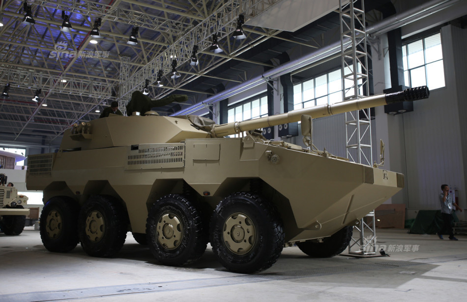

Azért annyival modernebb, hogy a lőszer a torony hátuljában van, elválasztva a kezelőszemélyzettől. Valahogy úgy mint a Leclerc esetében. Azt nem tudom, hogy a páncéltestben még van-e még lőszer?
Ebben is a Leclercre hasonlit.Van.Képes a NATO szabvány 105milis lőszereket használni,azok között pedig van ami ma is ütős.Van hozzá csőböl inditott ATGM,Bastion ferdeszemű változata.De torony oldalára minden további nélkül lehet illeszteni pl SpikeERt.És készül hozzá az aktiv védelmi rendszer.Szóval ha hozza is a leirtakat,korántsem lebecsülendő jószág

Nekem egy feltupírozott T64-nek tűnik csak 105-ös löveggel.
Nem az. Sőt inkább modernebb is. Egyébként a T-55/Type-59 váltására szánják elvileg igen kedvező árfekvéssel. Nekem sokkal jobban bejön mint egy light tankra felturbozott ifv. Az ifv csak maradjon meg annak amire kitalálták. Remélem idővel ismét lesz választék a piacon ebben a kategoriában is. Mert elférne. Amolyan szegény ember MBT je. (multinacionális tankja mint anno az 55 öcsi)
