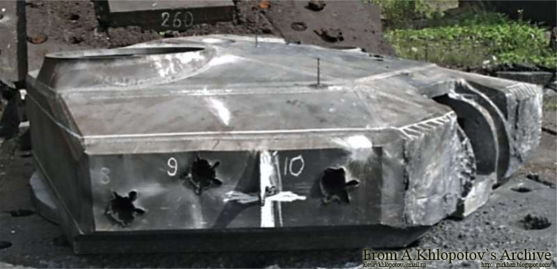

Ezt a páncél dolgot indiai fórumon is kivesézték. Át is emelem a fényképeket, mert egy helyen vannak.
Nos. Mind a két hk esetében két része van a páncélnak:
1. Egy alap páncélzat, aminek az összetétele titkos és max találgathatjuk, hogy mik lehetnek az összetevőik és, hogy milyen védelmet nyújtanak.
2. ERA páncélzat, ami viszont nagy értékek közt variálható.
A nagy külömbség a két hk közt, hogy amíg a T-90 esetében az alap homlokpáncél rögzített, addig a kínai tanknál levehető.
T-90

Kínai hk esetében a torony alapból kb így néz ki
exo8gigwoaakuiu-jpg.183506
és erre jön rá valami ilyesmi:
exo8gh4waaa0paf-jpg.183513
Ezen a képen még jól látható a páncélban lévő légrés, amit alaból egy lapocska fed le.
VT-4-nél is valami ilyesmi lehet
untitled-png.183510
Ezt a technológiát, ha minden igaz még annó Izraeltől vásárolták, mikor felmerült a Merkava megvétele.
T-90
main-qimg-96c2459a604fa24f1b885fb860b8f974-lq-jpg.183548
t-90-turret-armor-jpeg.183503
Csak, hogy értsed miről van szó, ilyen blokkos építésű a Leopárd/M1/T-72B/T-80U/T-90A stb.. páncélja is:
Amint látod már a T-72B is hozzá lehetett férni a betétekhez. Annyi, hogy a fedő lemezt föl kell vágni. De ez így van a nyugati vasaknál is.
