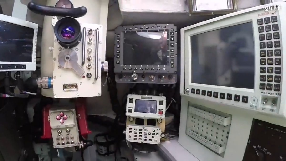

17 318
20 943
Miben vagytok ti egy olcsó export vt-4
Csak úgy
Parancsnok
FHDOERQXMAQYQYF
És a lövész (irányzó)
Kínának ott van nagyobb typ99a2
Reactions: endre and enzo
