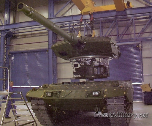

Csak, hogy elejét vegyem a hülyeség újbóli terjedésének, a lőszertároló pár fokos szöget zár be a harckocsi kereszttengelyével, ez nem akadálya a dolognak:
Persze csak ha nem hiszünk jobban a rajzoknak mint a képeknek!
Mindegy mit hiszel.
Balra a vízszintes meghajtás, alatta a védőrács. Előtte a géppuska rakaszok helye a padlón.
Itt videón. Képzeld, hogy onnan lentről töltesz.
Nem fog menni.

Stabi be van kapcsolva, a torony forog. Ezért a toronyból nem tudsz kinyúlni az álló testből kivenni egy lőszert.
  • Ez biztonsági rendszabály is, és nem találsz olyan töltőt, aki ezt megszegné.
  • Meg fizikailag sem nagyon kivitelezhető, mert (az A4-ben) a torony forgatás hidraulikus rendszere van a töltő előtt, ha a cső előre áll. Az A7-nél ugyanez elektromechanikus változatban.
  • Mindezeken túl a töltő előtti padlón van rögzítve a géppuskák tartalék lőszer készlete, ami álló helyben, lekapcsolt hidraulika és kikapcsolt torony esetén is akadályozzná a gránátok kivételét.
Fentiek miatt torony 3 óra állásnál szokták be-, Illetve átmálházni a gránátokat az alsó lőszer tároló rekeszből Leopard 2-es harckocsikon.
Én így hallottam.
Ezt én is megpróbáltam már nekik elmagyarázni, de ellentétes a hitükkel így nem jártam sikerrel.
