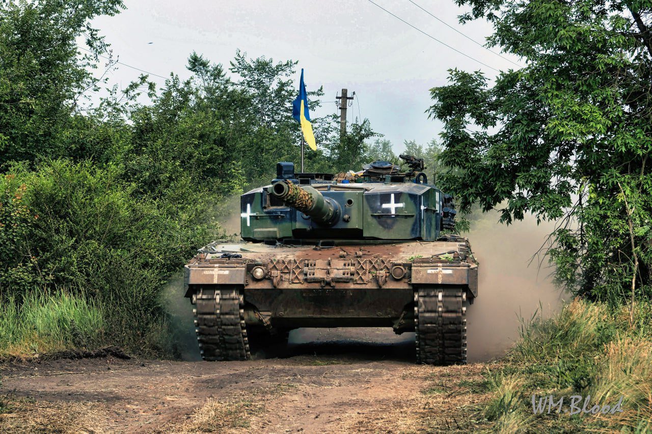

Videóval megerősítve: DM53A1-est kaptak az ukránok a Leopardokhoz.
Végre ez is megerősítést nyert. Kíváncsi vagyok a DM53 vs. Relikt meccsre. Utóbbiról nagyon állítják az oroszok, hogy elegendő a német lőszer ellen is.
Bár van egy olyan érzésem, hogy az oroszok főleg tüzérséggel és irányított rakétákkal fogják meghentelni őket.
A háború tanulsága: extrém ritkák a tank-tank elleni ütközetek! Ezért sem kell ide 130-as löveg!
Tüzérség, pct. fegyverek és drónok okozzák a veszteségek 80-90 százalékát.
Az APS megléte fontosabb, mint a nagyobb átütő erejű löveg.
