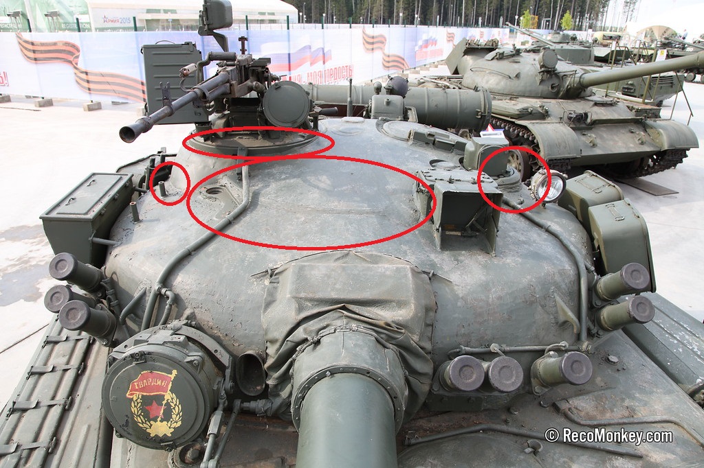

Figyu fogyi, akkor linkelek a kedvenc bibliátokból, a tankográdból:
"A T–62 MBL–1 páncélminőségű öntött acélt használ a toronyhoz, amelynek keménysége 270-290 BHN. Külsőleg a torony és a T-54 tornya közötti fő különbség az új félgömb alakú forma volt. A páncélvastagságot is megnövelték, és a monolit torony gyártásához használt új öntési technikákkal együtt a T-62 nagyobb ellenálló képességgel rendelkezett minden támadási szögből. Amikor a T-62-t felajánlották exportra a jugoszlávoknak, a tornyát jobb páncélvédelemnek ítélték, mint a T-54 tornyát, de ez nem volt elég javulás ahhoz, hogy indokolja egy teljesen új harckocsi vásárlását.
Különösen érdekes az a tény, hogy a T-62 torony egy darabból álló öntvény, ellentétben a T-54 toronnyal, amelynek csavaros barbettája volt a parancsnok kupolájához, és külön lemezei voltak a tetőhöz. Ezeket a lemezeket ezután a torony falára kellett hegeszteni, hogy a tetőt előkészítsék. Az egyrészes öntés használata növelte a torony szerkezeti merevségét és javította a tető ellenállását a közvetlen ütésekkel szemben"
Vastag kiemelés tőlem neked.
Képen:
A T-62/72/80 tornya monolit öntvény. Nem hegesztik, csak a búvónyílást, és az optikák házát, ahogyan írtam.

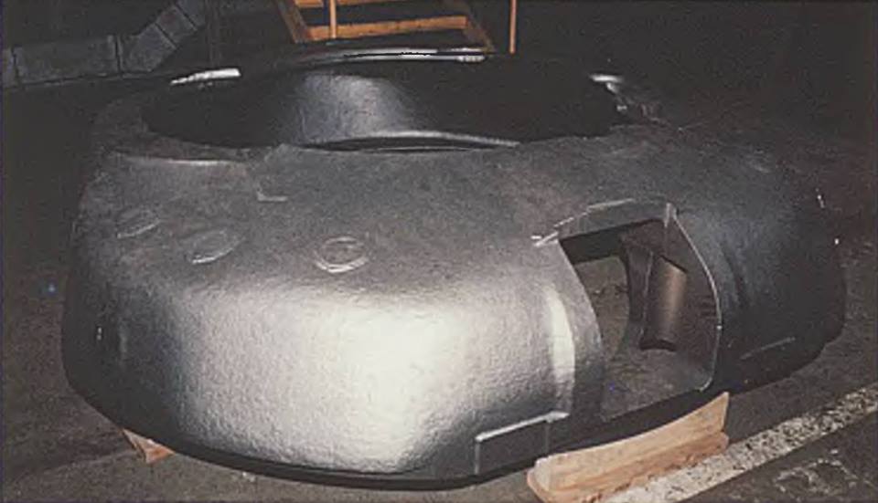

Így néz ki egy orosz torony szétvágva. Hol van itt hegesztve a tető?
Látszik, hogy ez homogén.... :cool:
Ez egy T-72A vagy T-80 tornya, látszik, hogy homogén, persze, higy egybe van öntve, de sem T-72A sem a T-80B/BV tirnya nem homogén.
De még mindíg ott vannak a búvók amik még a T-72-nél és T-80-nál is hegesztve vannak (meg minxen szovjet harckocsinál a T-72 óta), azok ugyanúgy elszakadnak mint bármilyen más hegesztési varrat.

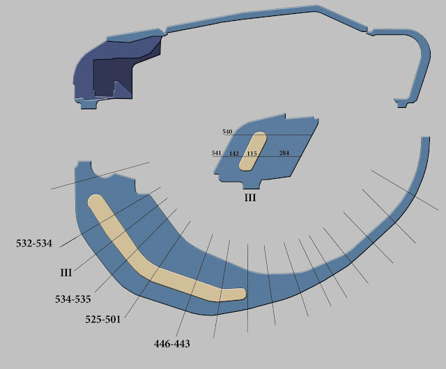

Mielőtt lefekszem egy találós kérdés:
Mi van a képen?
És a fip által sokat használt ábrán?
Rá ment a délelőttöm, de a T-72 esetén valóban neked lett igazad! A T-72 Ural esetén azt írják, hogy a tető esetén visszatértek a T-54-es vonalhoz és külön hegesztik rá a toronyra. Igaz 1 db-ból, nem több lemezből , mint a Leopárd 2 esetén.
Mondjuk ettől még a T-62 tornya ténylegesen 1 db-ból készült.
És én pl. a T-80U tornyán se lemeznek nézem a tetőt, már csak az anyagvastagság és annak dinamikus változása okán sem:
Vagyis a megfejtés az, hogy mind két technikával készültek tornyok.
Ami mondjuk annak fényében erősen meglep, hogy a T-62-es már full homogén volt, a tető páncél is az öntvény része volt, erre a T-72 esetén vissza tértek egy primitívebb gyártási folyamathoz... o_O
Ezek az öntvényre vannak felültetve. Nem tudnak befelé beszakadni. A Leopárd-nál egymás melletti lemezek vannak összehegesztve, itt meg van egy öntvény, amin kisebb átmérőjű a lyuk, mint a lemez ami fedi. és a lemez részben rá van ültetve.
