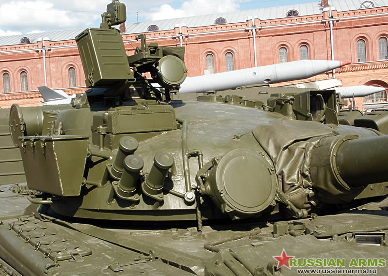

Akkor vizsgáld meg jobban azokat a T-80 tornyokat...
T-80U:
T-80B és BV torony:
T-80A:
Szóval újra ott tartunk, hogy valami olyanról beszélsz amiről vagy nem tudsz semmit, vagy direkt nem mondasz igazat.
És, hogy megelőzzük a fenti kellemetlen helyzetet, a T-90A tornya is felül hegesztett.
A vastagságok pedig úgy alakulnak, hogy a T-72 családnál 45mm vastag a torony tetőpáncélja, a T-80 családnál 65mm a T-90 családnál pedig 45 mm.
Nem emellesleg ez a 45mm bőven elég is, hisz a Leopard 2 képen is látszik, hogy még a 30mm vastag lemez sem szakadt át, hanem a hegesztés adta meg magát (én is úgy figyelgettem, hogy a varrat mellett szakadt el a páncél). Bár szerintem a rajzok hibásak és nem az irányzó feje felett szakadt át a páncél, hanem a löveg felet, mert az iránytó a pk előtt ül az EMES-15 mögött/alatt nem pedig tőle menetirány szerint balra eltolva (oda sem férne a lövegtől).

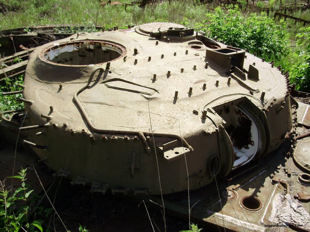

Ezeket a tornyokat egy darabból öntik, nincs külön tetőlemez. Az a T-54-esen volt utoljára :D:D:D
A T-90A-nak van értelem szerűen hegesztett tetetje...
Magyarán a T-72 esetén 50%-al, a T-80 esetén 100+%-al vastagabb a tetőpáncél, mint a Leopárdnál, lényegében hegesztések nélkül.
Vagyis igazat mondtam ismét, amikor közöltem, hogy ezeknek erősebb a teteje.
mm.
De abban megegyezhetünk, hogy ami nincs hegesztve az nem is tud hegesztés mentén beszakadni. Akkor meg melyik az erősebb?
Az általam említett ESR eljárás amúgy a repeszképződés megelőzése miatt kell az öntvényeknél. Meg hát az említett tankokban van szintetikus bélés ez okból is.
T-54-es hegesztett tető lemeze:
iu
Az általad linkelt képeken az optikák háza és a búvó nyílás kerete van hegesztve. Meg a T-80U-nál (és a T-72B-nél is) a páncél bélés anyag fedele.

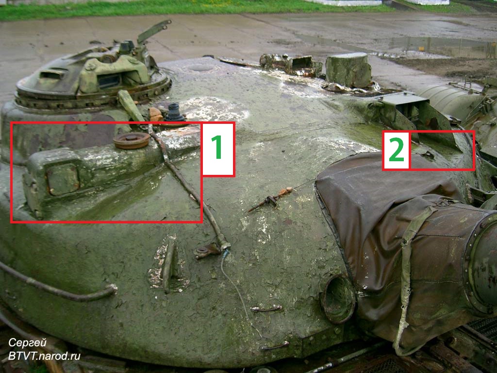

Most tényleg be kell karikázni rajta, vagy direkt nem látod? Ha más nem akkor a búvók hegesztésének fel kellett volna tűnnie mert azok tényleg kiverik az ember szemét...
Mielőtt fullba bele állsz a kreténségbe, a T-55 óta egyben öntik az egészet. Van erről egy jó kis orosz könyv, igaz oroszul van.
Magyarul is lett volna, de sajnos a HTKA-n nem jelent meg az írás, pedig egy fórum társunk sokat dolgozott vele.
Azt, hogy te mit halucinálsz hegesztésnek az más kérdés. Egyben öntik a tornyot :D
