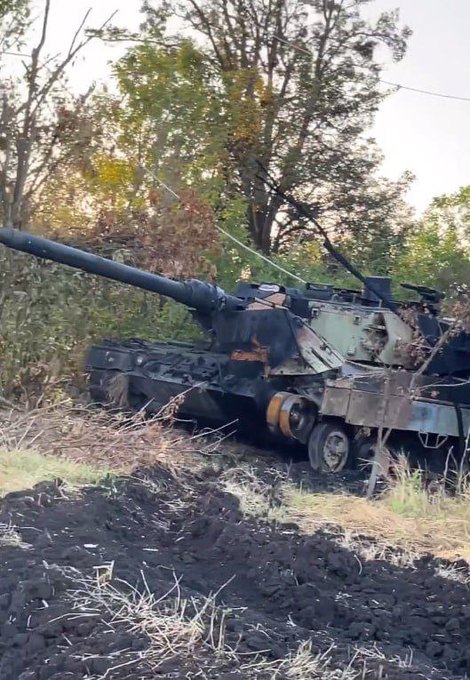

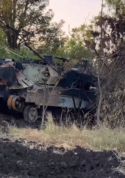

Azt már letisztáztátok, hogy ez egy Leo2A6. Felhívnám pár érdekességre a figyelmet.
A tornyon lévő ék előtét páncél ledobta magát. Ez azért van mert moduláris, levehető, ennek megfelelően nem bírja a nagy erejű robbanásokat, simán leszakad. Ez annyira "köztudott", hogy vannak ma már játékok is, ahol ezt szimulálják.
Ez annyiból érdekes, hogy amikor anno dudinak mondtam, hogy ez biza ilyen, akkor megint ment , hogy ezt csak én találom ki.
A másik, hogy nem dobta le a tornyát, de ez is keményen kiéget.
A koromból ítélve előbb éget a harckocsi, minthogy ledobta volna a külsű NERA-ját. Szerintem az ék ledobása már egy második találattól történt, csak akkor már nem volt ami égjen, így ezért maradt alatta korommentes a tank.
További érdekesség, hogy nem csak leszakadt az ék, hanem közepe mentén szét is nyílt, ugyanis a képen csak a fele látható.
És most az utolsó dolog amit észre vettem:
Szar minőségű a kép, de szerintem az ott 3. db kumulatív töltett által égetett lyuk.
Ha ez így valid, akkor bizony ezt szemből kilőtték HEAT töltettel. :rolleyes:

Kornet-E esetleg?
Vagy Vikrh? (vagy mi a neve amit a KA-52 ereget? )
krisss
2014. február 21.
32 653
143 618
Ennyiből ezt nem tudom. De biztos szétdobta a robbanás az üzemanyagot, mert úgy néz ki mindenhol is éget, viszont gyorsan.
De nagy kaliberre (Kornet, Vikhr, Reflex, 3BK29 stb...) tippelek. Egy RPG nem tépi így meg.
Szerintem ebből max az első kettő ami tényeg át tudja ütni a tornyot. A csőből indítottak kevesek ehhez.

Nem kicsik azok a lyukak ahhoz?
A láncot is elhagyta valahol, az előtte a mély nyomból úgy tűnik, mintha már lánc nélkül jutott volna ide valahogy
20 723
67 476
Az ék nélkül az a torony nem olyan jól páncélozott.
Ha az éket a 2. vagy akárhanyadik robbanás leviszi és jön még egy HEAT akkor kakuk.
RPG29-re 1000mili átütést irnak,ERA mögött.De nem hiszem,hogy az volt.
Lánc nélkül nem egy sehova.Szerintem megpróbálták kimenteni az aknárafutott gépet.Vagy legalábbis takarásba vontatni,szerintem a Kamovok elöl.
De úgy gondolom,hogy csak megtalálta a Kamov.......Vagy a földröl valami komolyabb IPTR.
20 723
67 476
Az RPG-29 gyöngébb. De az RPG-28 ez tud ennyit.
A kornet, a Vikhr vagy a Krizantém viszont majd másfél méter acélt belőnek.
Ettől függetlenül szerintem az első lövés nem hatolt be, csak szétrombolt mindent.
A többi lehet átment.
