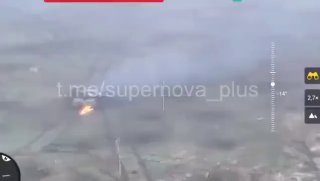

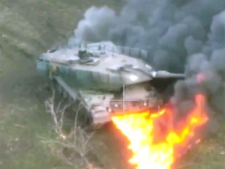

@fip7 erre a videóra gondoltál?:
A százezredes úr dudi, azt mondta, hogy repesszel nem lehet kilőni leopardot, meg szekta meg amit a nafos helyi megbízottunk éppen ír.
Igen erre. Amikor először bele futottam azt írták T-72 volt az elkövető repeszgránáttal. Van belőle késleltetett működésű és az oroszoknak. Simán lehetséges.
And literally immediately something flew into the left side of the tank. At first, the fighters watching the battle assumed that it was a grenade fired from an RPG. However, it turned out that the armoured "cat" had been hit by a Russian T-72. A fragmentation projectile was used, but it was enough for one of the tanks to leak, after which the fuel caught fire.
Igazábol ezen a felvételen se látszik,hogy mi találta el.Annyi látszik,hogy 3an kijöttek belőle,és folyik az üzemanyag a Leóbol,és az ég.
De egy repeszromboló alighanem jobban megkocolta volna a szerelvényeket.
Amennyire én látom valahol motortér és a lánctalp között robbant. "Alacsonyan lőttek".
És lefolytotta volna a robbanást?Elképzelhető.Marha mázlis lövés volt ez akkor.Mint amikor BTR (ha jol emlékszem,4 volt) kilőtte az orosz T72-est 30milissel.Ott is kigyulladtak a menettartályok,a lánc meg elszakadt,személyzet meg otthagyta az égő gépet.
Repeszromboló gránát különben a gyújtó késleltetett állásánál romboló,pillanatra állitva meg repesz.
