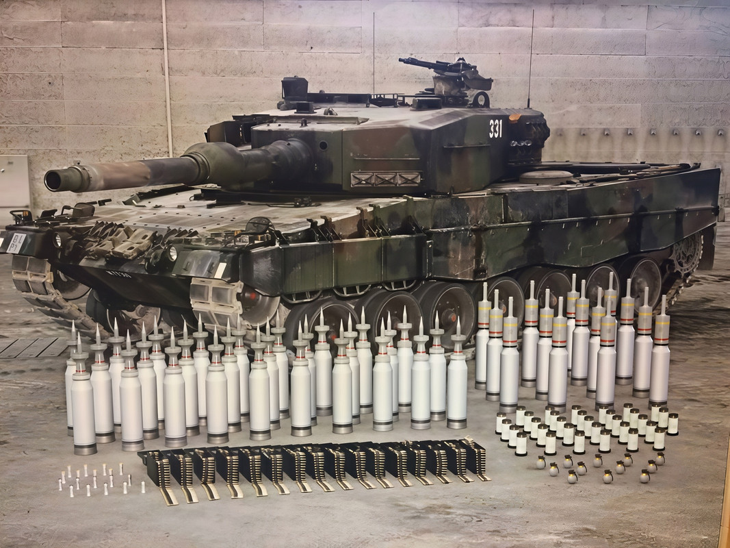

A svájciak elképzeláse az egyszeri lőszerjavadalmazásról:
