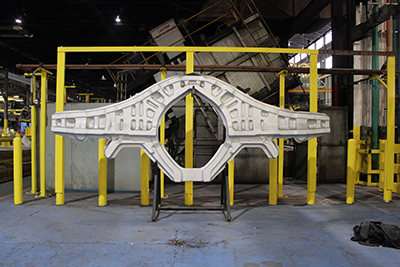

Az F 35 számára készülő törzs keret, a világon egyedüliként 1 darabból kovácsolva…..

Na ja. Ott Timet Las Vegas-ban, akkora ignotot csinálnak, amekkorát kell, minimum 4000 darabot kell legyártani. Betesznek mellé préseket meg kovácssort, ott az isoterm alakítás. Szerintem ezt csinálják olyan 800 fokon, többlépcsōs hōkezelés meg alakítás együttesével, agyonszenzorozva, az utolsó mm-ig szimulálva...
Pár állam kicsit lemaradt.
Gyakorlatilag mindenki, pedig a 60-as években titán esetén bőven oroszék voltak a világelsők.....
Annyi még eszembe jutott, hogy a wikin megtalálható az eljárás alapja, a " Grain Boundary" név alapján.
No és vagy 3 éve a hőkezelés-alakítás koncepciót megcsináltuk aluminiumra is (múkodottt!!!), de annyira töketlen a kereskedelmi szervezetünk, hogy a nem kereskedelmi minőségű gyártást el sem tudja képzelni, nem hogy eladni......
