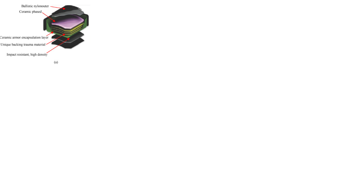

Én ezt nem venném biztosra. Ha a mellény anyaga jó vastag és esetleg van alatta még valamilyen csillapítod szivacs szerűség akkor csak egy nagy ütés lesz.
A stand alone platek kb így épülnek fel:
Ilyen távról ilyen lőszer kinetikus energiája tudod mit művel a belsődben?
Bonts fel egy doboz gyümölcsös tejberizst vagy pudingot. Remekül egyben van, fejre is fordíthatod. Aztán egy másik dobozt felbontás előtt rázzál össze úgy rendesen és utána tépd le a tetejét és fordítsd fejre. Látni fogod a különbséget… Na pont ilyet csinál a kinetikus energia is a belső szerveinél, amikor egy ilyen plate-be csapódik a lövedék.
Azért nem, mert az energiát egy 25×30cm felületű 3kg-s platnek adja át a 12grammos lövedék és a 80kg-s tested csak ezután jön. Ha ez úgy működne ahogy írod eltörné a vállad a puska, hisz ugyanakkora erő hat a lövéskor az irányodba mint amekkora a lövedékre.
A benyomódás úgy eltöri a bordáidat kissebb távolságról mint a szart.

Dudi ne basszál már fel agyilag, tudod mi a szakterületem szerinted nem tudom mitől törik ami törik és kb milyen távolságból? :D
Örülök, hogy még iskolából rémlenek a Newtoni törvények, de csak rémlenek…

Nem nem csak rémlenek...
Akkor ajánlom szíves figyelmedbe ezt a videót ahol a srác 30 06-os AP-vel lő lvl4-es plate-re. Nem gagyira. Nézd meg a videót milyen messziről és mit művel ez a lőszer, aztán gondold át az általad gondoltakat és írtakat.
Pont ilyen videót linkeltem amin benyomódást is mért az emberke és oké a CATI ARMOR nem egy HECO, de még így is egy minimum jó szintű gyártó.
