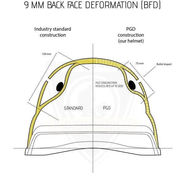

Azt se felejtsük el, hogy sisak és sisak közt is van különbség. A bal oldali a szabvány (tehát aminek az amcsi sisak is megfelel), a jobb oldali pedig egy dupont kevlár aramid sisak.
