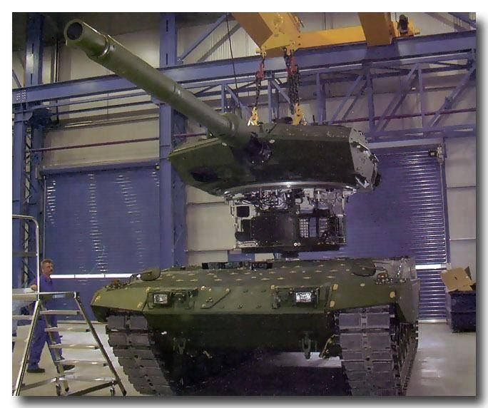

Ez meg a Leopard 2 tornya kiemelve. Na miért olyan amilyen?
Ez most hogy jön ide ?
Egy Abrams-ben szóló topicban az Abrams újító feature-jei a téma, erre bevágsz képet a Leóról.
Értem, tudjuk, szerelmes vagy a Leóba, de arra ott a saját topic-ja.
