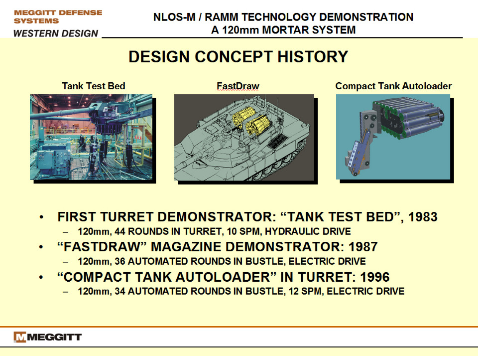

1) ha jól sejtem az Abrams esetében erről beszélünk:
latest
A Leclerc esetében meg erről:
2) egyébként mi volt Márk alap állítása amire reagáltam? az, hogy szar a Leclerc autotöltője mert sok helyet foglal...erre hol cáfolat azon másik állítása, hogy az Abrams töltöőébe több lőszer fér, ha jóval nagyobb a tornya?? Akkor vajon melyik töltő foglal nagyobb helyet??
Amit posztoltál, az a Fastdraw autotöltő 1986 környékéről, én meg a Kompakttal indítottam témát, 1997-ből, de nem tudsz különbséget tenni a kettő között.
A Leclerc-ét nem szaroztam, csak az kezdetleges stádiumú, annál is eljuthattak volna a Kompakt szintre, ha van rá igény és akarat.
Reactions: fip7

ez viszont nekem pont olyannak tűnik mint amilyen a Leclerc-é... bár megjegyzem a rajz alapján amit a filmben mutatnak a loader-ről ebbe nem fér 34 lőszer
De belefér.
A narrátor is Thirty-four rounds-ról beszél, meg kellett volna nézned a videót, nem csak ellenkezned, makacskodnod folyamatosan.
Reactions: fip7
1) nézz már rá kérlek a Leclerc töltőjére! pont olyan mint ez a compact verzió..csak éppen a Leclerc 1996-ra már sorozatgyártásban volt, nem protó példányban mint ez a töltő
Valahol el kell kezdeni a technológiát, egyből nem alkothatnak tökéleteset, de elfogadható, és továbbfejlesztésre érdemes.
A narrátor hülyeségeket beszél a promóciós filmben ?
A hivatalos oldalukon is 34 lőszeresnek mutatják be.

De belefér.
beletekertem a videóba...volt benne egy rajz a töltőről...abba szemmel láthatóan nem volt 34 lőszer...és amit utána betettél slide-ot a rajzon ott sincsen a compact verzióban 34 lőszer csak 20...én csak ennyit állítottam...ettől én még el tudom hinni, hogy belefér 34 lőszer...
és akkor, so what? ez mire érv? hogy az abrams nagyobb tornyába több lőszer fér? ettől mitől lenne jobb az amcsi töltő mint a francia??
Van szabadalmi leírása is.
Csak nekik kellett valahol elkezdeni vagy esetleg minden hk a maga korában így születik? Tesztek, elrendezések, döntések.
Hidd el, belefér. Ha jobban megnézed, két sorban vannak a lövedékek. Nagyon hasonló a Leclerchez, csak ez kicsit nagyobb.
A gyártó oldala:
Reactions: Mark1993
