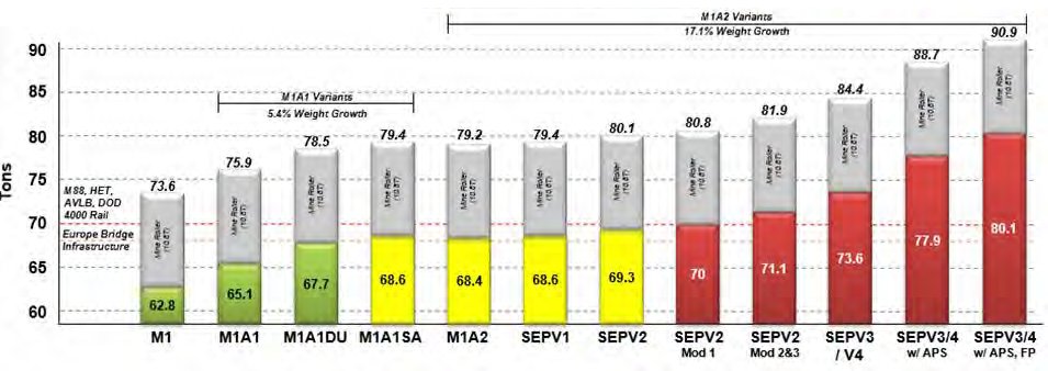

M1 Abrams series weight growth...

Ez azért brutális súlynövekedés! :eek:
0.9-es a szorzó a normál metrikus tonnához.
A képek alapján:
M1: 57 tonna
M1A1: 59 tonna
M1A1DU: 61.4 tonna
M1A2: 62 tonna
M1A2 Sep2: 62.9 tonna
M1A2 Sep3: 66.8 tonna
M1A2 Sep4+APS: 70.7 tonna
Szóval végül ez is elérte a 70 tonnát....

Szélesedett a lánca az utóbbi +13 tonna alatt,vagy hoszabb lett a futófelület?

Egyik sem. Minden maradt a régiben, ennél is meg a leopárdnál is.
Ezeknek az eredeti talajnyomása 0.85 kg/cm2 körül volt. Ma már mind 1 fölötti értékkel bír, ami elég gyenge.

Az x0.89 inkabb (ti. 0.892*), de ja, hiznak rendesen. Szokasos US Army rabbit hole, amikor mindent is bele kell gyurni - egeszen addig, amig egyszer csak kiderul, hogy mar hasznalhatatlanul nehez vagy draga hasznalni, es akkor jon a nagy kijozanodas (lasd 'F-35 mindenhova' helyett tovabbi F18, F15EX es hasonlok.)
