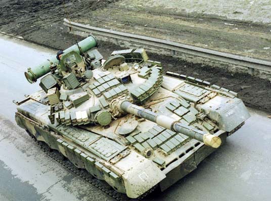

Ez mit jelent? A téglák a saját fizikai méretükhöz képest mekkora területet védenek effektíven? Tehát lenti képeken nem csak a téglák közötti hézagon, hanem attól néhány cm-re minden irányban olyan, mintha ott sem lenne? A valós védett terület igazból egy rács mintázat?
A téglák felületének több mint 90%-a véd,Csak a falvastagságnál a széleken nincs robbanóanyag érthető módon.Ugyan ez a helyzet a Kontak-5-nél is annyi különbséggel,hogy ott a tető és oldalpáncélra szerelt elemeknél a felület szélén van a felfogatás emiatt ott valóban igaz,hogy nem a teljes felület véd az sem olyan kriminális.Simán 80% felett van ott is az a felület ami valóban véd.
A Kontakt EDZ ezért nem optimális megoldás, a Kontakt-5 a nagyobb modulokkal bizonyos szintig erre is megoldást kereset, de csak félig-meddig talált. A legújabb ERA modulok, mint a Relikt már erre is megoldást nyújt - valamennyire:
A fő gond, hogy ahogy látható, itt is vannak részek a modulok között - ott a modul védelmi képessége nagyjából semmi. Erre utalt HPASP, mert az integrált ERA esetében ilyen rések nincsenek.

T-80 esetén sokkal rosszabb volt a helyzet, nem találtam meg, de valami ~60% védett felületre emlékszem (lehet hogy rosszul).
54 518
92 207
Az a 60 százalék arra vonatkozik,hogy szemből nézve a teljes felület 60%-át fedte ERA nem pedig arra,hogy az ERA-val védett felület 60% volt valóban védett.
Ez nagyon nagy különbség.
Így értettem én is. A tank felületének csak 60%-t védte ERA, ha máshová ment a találat (ebbe beleértendő a téglák közötti rés is), akkor mintha nem is lenne...
