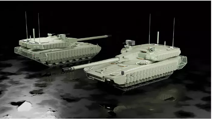

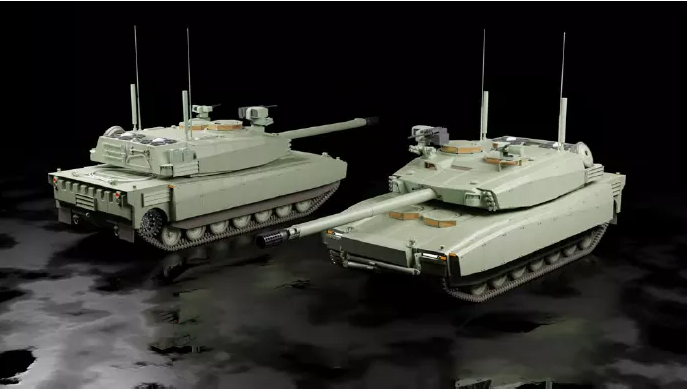

Ezek valósak vagy csak fanboy fantázia ?
First images of the three version of the US Army's Optionally Manned Tank and technical description of them.
https://thedeaddistrict.blogspot.com/2020/11/first-images-of-three-version-of-us.html
Em2sibBWMAIZFir
Em2sibIW8AAm4aR
Em2sibCXMAEG3If
Elvileg ezek a kieső conceptek, a negyedik utód még teljes titkosítás alatt van, az megvalósításra esélyes.
