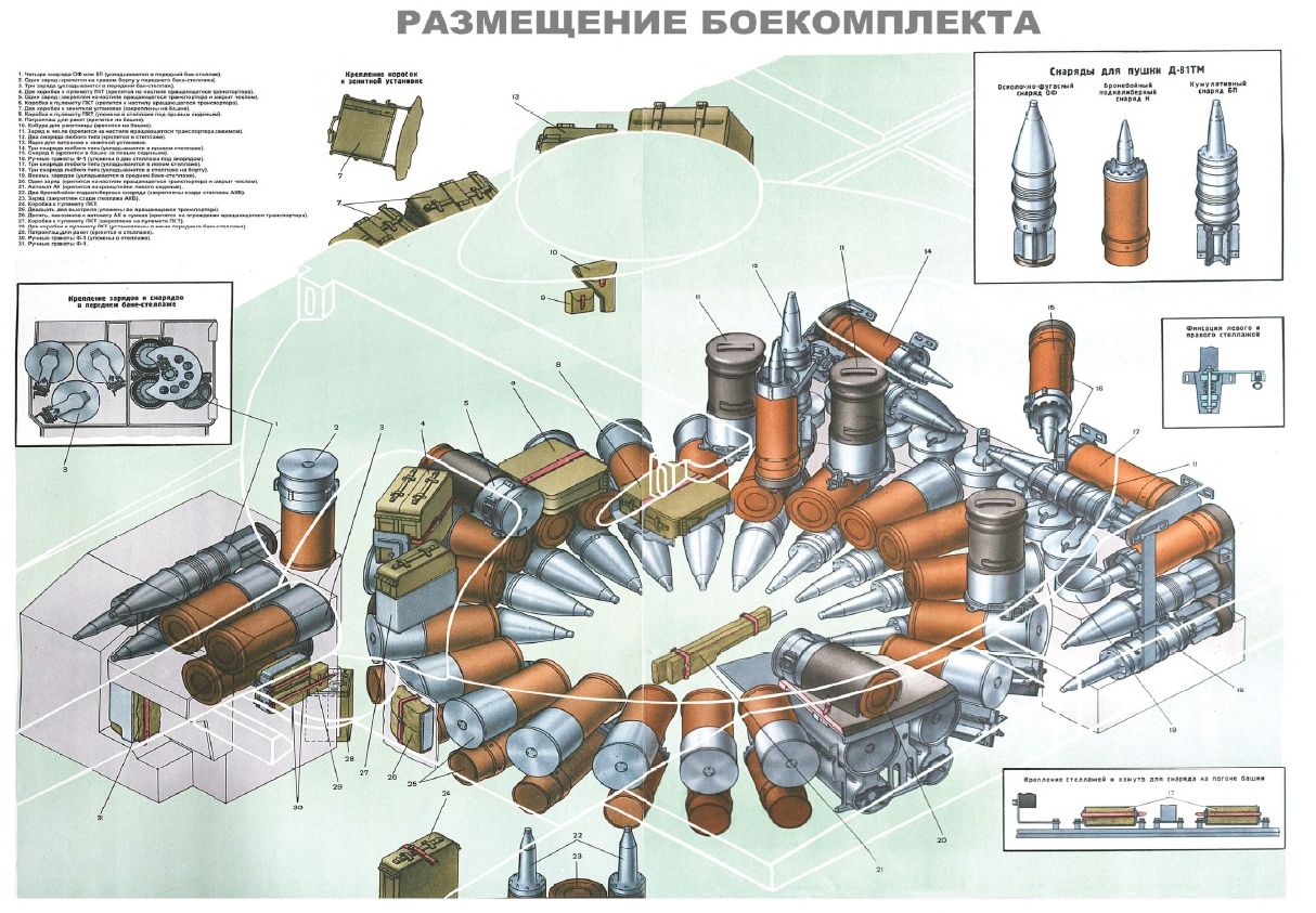

Az angolok? Láttál már Challanger-t belülről? De el kell keserítselek, semmivel nem védettebb a lőszer ha bárhová rakod a teknőben az orr helyett.
Teljesen mind1, hogy a teknő fontpáncélja után van közvetlen vagy 2-3 méterrel hátrébb mint pl a T-72-nél, mert annak is van a teknő első részében lőszer nem csak a töltőgépben és a töltőgép mögött a küzdőteret a motortértől elválasztó tűzfalnál.
Igen, láttam. Osztott lőszeres, a penetrátor hegye toronyhátulban van, a többség, azt nem lehet felgyújtani, és a hajtótöltet, ami lobbanékony, a toronykosárhoz / padlóhoz szegezett vizes / nedves rekeszekben, "wet stowage" módon, és 55 van belőle. Ezt a mennyiséget gondolom a régi pontatlanság, illetve a Varsói Szerződés tömeghadsereg koncepció indokolta. Most elég a 30 - 35 lőszer is.
Az Orosz harckocsiknál meg a karusszelben van 22 / 28 lőszer, a padlón fekszik, 3 - 10 % esély van a telibe kapására, és a maradék 23 - 17 szétszórva van, azt találják el, lobban be, és láncreakciószerűen a karusszel is. A T-90M-nél a Minek változtassunk alapon (ami sok harckocsi tervezés rákfenéje) a szétszórt lőszereket teljesen hátra, a motortérhez tették, az Ukránok meg próbálják különböző módszerekkel a toronyhátulosságot, az Orosz harckocsik egyéb más hibái mellett kijavítani, és jobban sikerül nekik, valóban, csak nincs pénz a sorozatgyártásra.
DD6NFJMVoAEKRbI.jpg:large
Tehát azt látjuk, hogy az M1-en kívül egy deka harckocsi nincs amibe ne lenne "rossz" helyen a lőszer. Mert hidd el, hogy a lövedék is képes berobbanni a Challangerben nem csak a kivetőtöltet. És ami átüti a harckocsi páncélját az át fogja a lövedék falát is és ha 1 berobban akkor berobban az összes.
