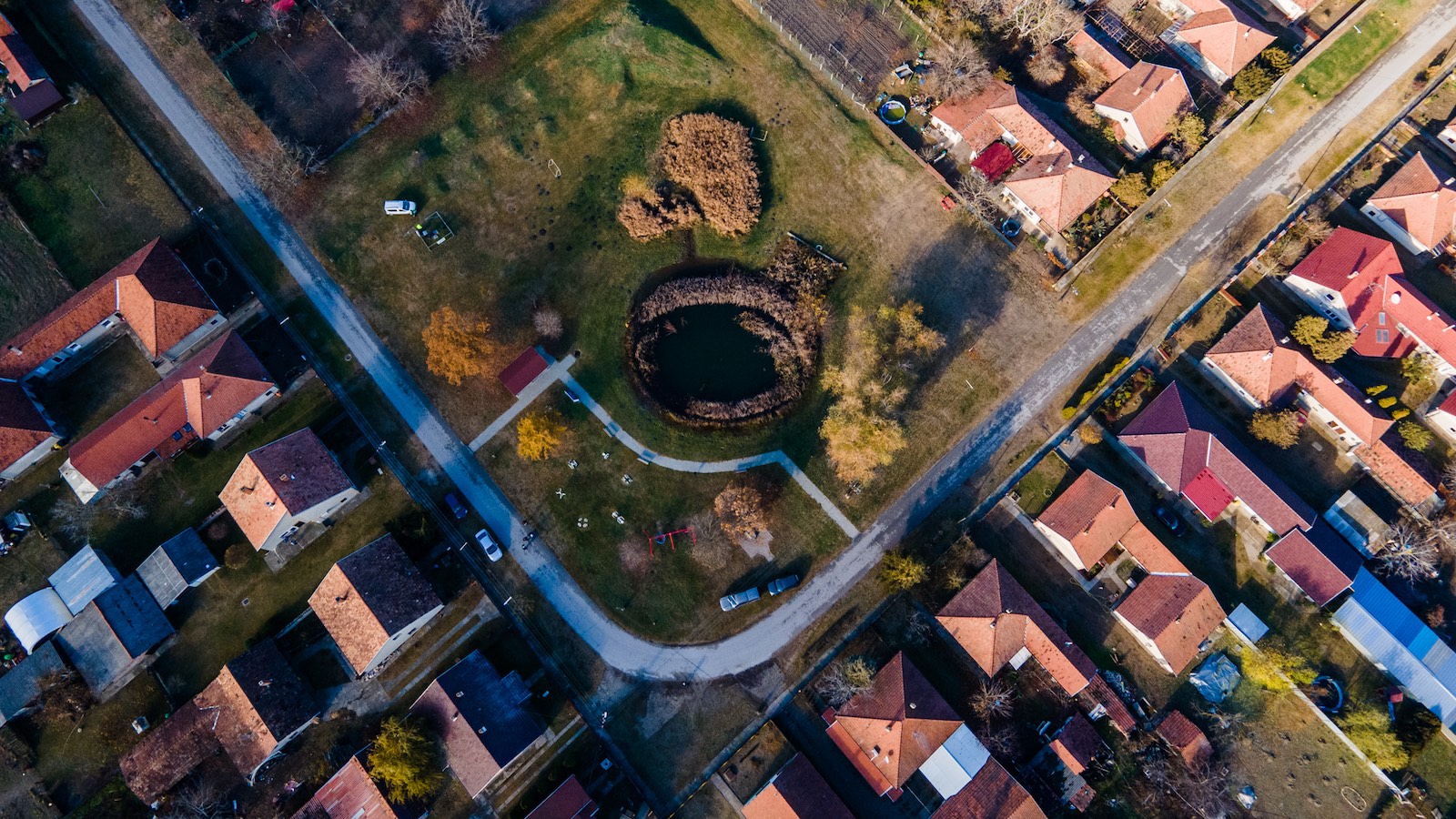

Talán először abba kellene hagyni esztelen vizelvezetést!
Addig is, még évtizedek alatt regenerálódik a táj élni és gazdálkodni kellene valamit és minden problémát, komplex helyzeteket és világtendenciákat akkor sem old meg önmagában.

Ha ott marad a viz ahol a helye van rögtön kivirul a táj!
Nem biztos, hogy mindenütt a szántóföldi búzabányászatot kell erőltetni!
