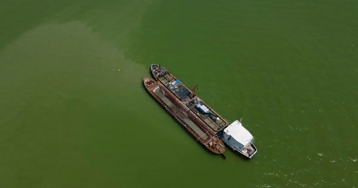

Megbillenhet a Balaton ökoszisztémája, nőhetnek az oxigénhiányos időszakok és az algavirágzások kockázata, és a melegkedvelő, inváziós növényfajok is megjelenhetnek a Balatonban, melynek a vize folyamatosan melegszik. A Másfélfok cikke szerint az utóbbi három évtizedben a Balaton vize háromszor annyit melegedett, mint az azt megelőző több mint 120 évben.
A HUN-REN Balatoni Limnológiai Kutatóintézet kutatóinak tanulmánya azt találta, hogy a Balaton vize most már átlagosan 1,7 °C-kal magasabb, mint 2000-ben, és a változás egyre gyorsabb. Az 1980-as évekig az éves középhőmérséklet lassan változott, onnantól viszont ez felgyorsult, a 21. században évi 0,07 °C-os átlagos növekedést mértek.
Egyre gyakoribbak a tóban a vízhőmérsékleti hullámok is – ide azok az időszakok tartoznak, amikor legalább öt napon keresztül a víz melegebb, mint amit a 19. század végi adatok alapján az adott napok legmelegebb 10 százalékában mértek. Mostanra 100-nál is több hőhullámos nap is előfordulhat. Ezeken a napokon a víz hőmérséklete átlagosan 6 °C-kal is melegebb lehet a korábbi éghajlati normánál.
„Ha a Balaton vizének hőmérséklete továbbra is emelkedik, az egyre inkább mediterrán, sőt szubtrópusi mintázatokat követő ökológiai viszonyokat teremthet. Ebben az új világban a jövő vízinövényei között már nem feltétlenül a ma megszokott fajok lesznek többségben, hanem olyan közösségek alakulhatnak ki, amelyekhez sem az élővilág, sem az emberi használat nincs hozzászokva” – írják a kutatók.
A Másfélfok szerint a vízhőmérséklet növekedésével a Balatonban megjelenhetnek a szúrós levelű vízinövények, melyek az oxigénszegény környezetben is jól érzik magukat. Ilyen lehet például a tócsagaz vagy a nagy tüskéshínár, aminek jelenléte a fürdőzők számára is igen kellemetlen lehet.
Takács Péter, a HUN-REN Balatoni Limnológiai Kutatóintézet tudományos főmunkatársa a Telexnek 2024-ben is már azt mondta, beláthatatlan következményekkel járhat, ha tovább melegszik a Balaton, az inváziós fajokról már filmet is készítettek:
