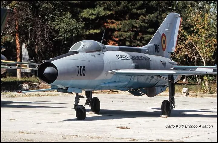

Ez nem korhű, a felségjelzés még lehet, mert 1984-ben ismét bevezették a kokárdát, de a Forțele Aeriene Române felirat aligha. Ez a Román Légierő Múzeumában lehet Otopeniben (a háttér alapján).
Bár @kelepisti blogja alapján ez a gép legalábbis 5 éve nem volt ott. A 711-es és a 714-es vannak ott... akkor nem tudom. A román F-13-asok elvileg 1976-ban lettek kivonva, de hivatalosan csak 1993-ban törölték őket az állományból, akkor lehet a rendszerváltás után kipingálták?
