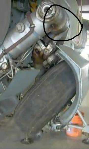

Nem egészen, akkor pontosítok még egy kicsit: a futószár (ami nyitott állapotban majdnem vízszintesen nyúlik ki a törzsből) attól merev hogy fémből van, semmi olaj benne. A törzsnél, a futóaknában a nyitó/záró munkahenger van, ebben van a gyűrűs-zár és bezárva a hidraulika-olaj, ez tartja kinti fix helyzetben a futószárat. Így a munkahenger és a futószár is rögzítve van kinti helyzetben, ezek nem mozognak rugózásnál csak a nyitásnál-zárásnál. A rugóstag/lengéscsillapító az közvetlen a keréken belül van felszerelve a zsámolyra, a rugózást sűrített nitrogén, a csillapítását a benne lévő (de nem fullra töltött!) olaj biztosítja.
Haladunk!Igazából rosszul kérdeztem.
Szóval van egy a kerékhez tartozó futószár rész és a törzsből eredő futószár rész ami egy forgáslontban csatlakozik egymáshoz.Ez a forgáspont hogy marad abban a helyzetben ahogy kitalálták?Ennél a forgáspontnál mi akadályozza meg azt,hogy széttörjön az egész?

A bekarikázott rész.Na ott milyen megoldást találtak ki?
A futószárhoz képest csuklósan felszerelt egység (kerék+lengéscsillapító+zsámoly) nyitott helyzetű pozícióját a futószár hátsó részére felszerelt himba+rúd+csuklós himba határozza meg (a pontos pozíciót a rúd menetes végével lehet beszabályozni). Az egész szerkezet széttörését a szilárdsági méretezés meg a pilóta által végrehajtott jól kilebegtetett, finom leszállás akadályozza meg. Ha túl keményen vágják a gépet a betonhoz, akkor bizonyos határon túl a futószár valamelyik bekötése törni fog, mert minden repülőgép elsőszámú méretezett törési pontjai a futószárak és azok bekötései: magyarán először inkább ezek törjenek - és fogyasszon el a túl nagy süllyedési energiából minél többet - mint törjön a törzs ahol a személyzet és tüzelőanyag egy része van, vagy inkább a futómű vesszen, minthogy mindent pusztítva maga körül kiszakadjon a nehéz hajtómű!!
Szóval semmi mágia csak az oda tartozó csapágyakat,tegelyeket stb marha erősre tervezték.Köszönöm.
Ezen kívül azt is köszi,hogy leírtad,hogy hogyan működik,én abban a hiszemben voltam,hogy a futószárat kitoló és behúzó munkahenger egyben lengéscsillapító is.
Ez a futószár külső végén lévő csukló elölnézetből, ahol az ide bekötött zsámoly (a kerékkel és lengéscsillapítóval együtt) behúzás közben aláfordul a futószárnak. Egyértelmű hogy mozgó rész, mert ott az alján a zsírzószem a körülötte kikenődött barnás zsírral.
Értettem a leírásból(így utólag) csak nem tudtam,hogy ez a neve.Nekem ez futószár bocsánat.Bár mentségemre szolgáljon,hogy egy kezemen meg tudom számolni hányszor szereltem ilyet. ;)
