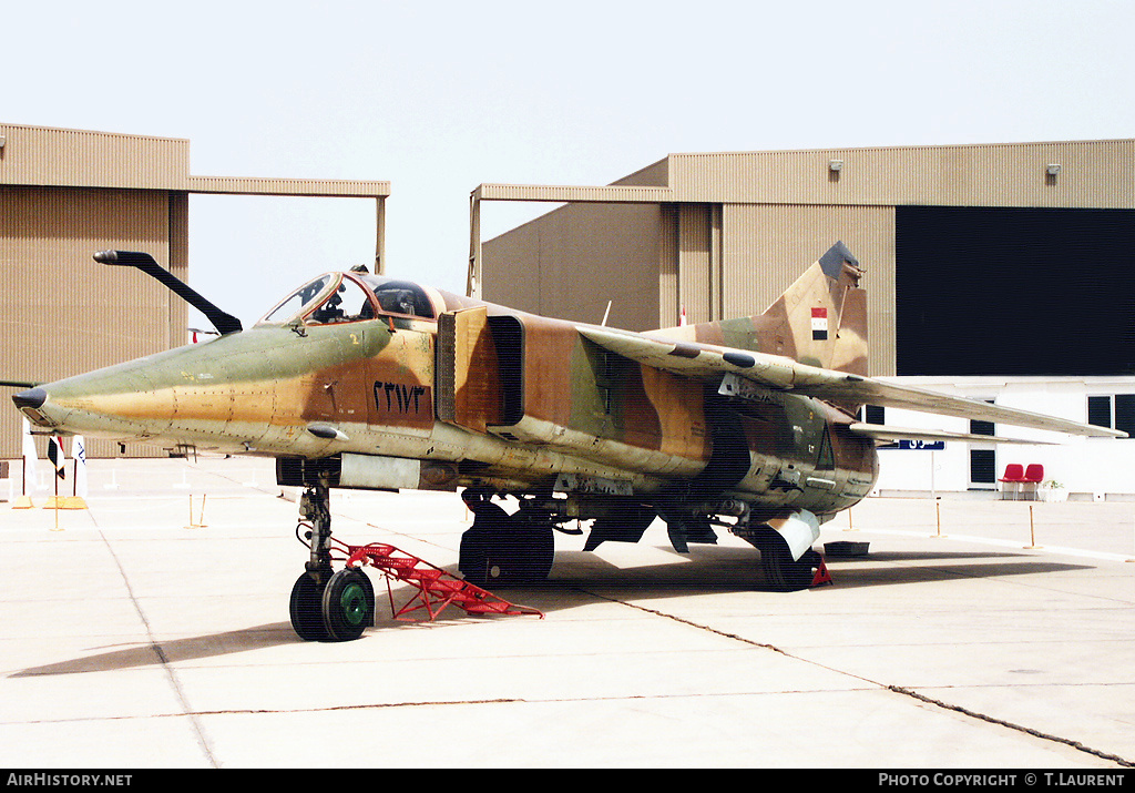

A lapos orr jellemző a MiG-27-re, a BN olyan orrkúppal rendelkezett, mint a vadászváltozat.
Ezt rosszul tudod. Külsőre az egyik fő különbség a hajtómű beömlő nyílásnál a mozgatható rész. A BN-nél meghagyták eredeti állapotában, de a 27-en már kisebb, mert a szuperszonikus sebesség már nem volt olyan döntő. A másik a szárnybekötés.
Mig-23BN
MiG-27K
Tévedés, a MiG-23BN is csapott orral rendelkezik.
Első nagy sorozat a MiG-23BN volt (illetve ez került exportra), 23mm-es gépágyúval, lézertávmérővel, és H-23M rádió-távirányítású rakétákkal.
Második változat a MiG-27 (leánykori nevén MiG-23BM) megkapta a 30mm-es gépágyút.
Csúcs változat a MiG-27K "Kaira" elektrooptikus célzóberendezéssel (ami nemcsak előre, de lefelé is nézett) kapott egy rakat precíziós fegyvert, lézerirányítású rakétát (H25, H29) lézerbombát (KAB-500L) stb.
Annyira drága volt a "Kaira", hogy csináltak egy olcsóbb változatot MiG-27D néven, ez csak előre felé tudott célt megjelölni így a lézerbombákat nem lehetett alkalmazni, és ezzel hígították 2:1-ben a szovjet légierőt.
Nagyjavításkor az eredeti MiG-27-eseket MiG-27D szintre hozták fel, ez lett a MiG-27M.

Irakiak meg a saját BNjeikre rákopácsolták a francia légi utántöltő szondát,és lézer távmérőt,célmegjelölőt
