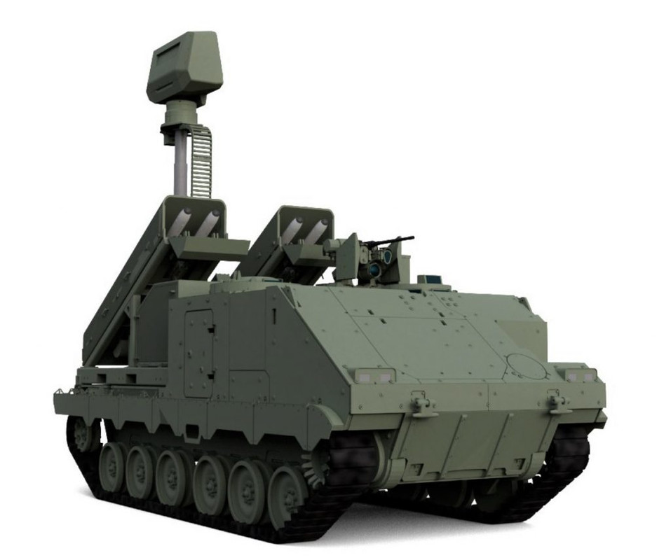

Bemutatták a NASAMS önjáró "csapat légvédelmi" változatát, amelyet norvég hadsereg megrendelése alapján fejleszt a Kongsberg.
A rendszer IRIS-T SL rakétákat használ. (Ebből nem következik, hogy mi a NASAMS-einkből is kilőhető lesz az IRIS-T - a képen is látszik, hogy ez egy külön az IRIS-T SL számára fejlesztett indító - nem a szokásos 6-os NASAMS kilövő!)
Hordozó jármű: Flensburger Fahrzeugbau GmbH ACSV G5
Radar: dán XENTA-M5, 75km hatótáv (instrumented range)
Rakéta: IRIS-T SLS - max. hatótáv: 12 km, max. magasság: 8km
Ebből nekünk is jöhetne pár a Skyranger mellé. :)
Ezt is rosszul tudod, standard NASAMS 3 inditobol is lottek evekkel ezelott ki IRIS-T rakétát, ami nem meglepő, mert az eleve úgy volt tervezve, hogy csereszabatos/drop-in replacement legyen a Sidewindernek, ami meg ugye eleve indítható volt már az előző NASAMS inditokbol is. A magyar NASAMS 3 alapból ismeri majd az IRIS-T is, csak a fene tudja, ahhoz benne lesz-e a licensz, lesz-e hozzá IRIS-T valaha stb.
Total felesleges penzkidobas lenne, és megint csak duplazna egy meglevő rendszert már, ti. a NASAMS 3 tartalmaz mobil opciót, csak meg kell rendelni hozza.
Ez legalább akkora felesleges marhaság lenne, mint amikor Iron Domeot akartal a NASAMS mellé...
Hát ez csodálatos!
Végre mobilitásban utóléri a 50+ éves KUB rendszert! :D
Csak hogy van egy kis bibi!
Nem alkalmas az AMRAMM és AMRAAM-ER kilövésére!
Lehetséges, hogy NASAMS 5-re már sikerült ezt is megoldani? :oops:
(Ha ezt a lánctalpast nevezhetjük NASAMS 4-nek)
Vegülis csak bő 3 évtizede tart az evolúciója...:cool:
Úgy látszik,hogy a norvégokra is igaz az, amit Churchill az amerikaiakról mondott:
"Az amerikaiak végül megtalálják a megoldást, miután minden zsákutcát bejártak"
- vagy valami ilyesmi.

Hát ez csodálatos!
