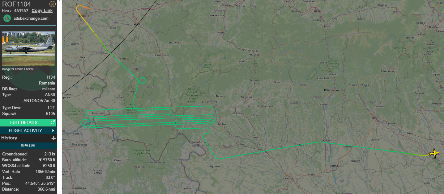

Nem sűrűn zavarja őket a szerb államhatár (mondjuk korábban a magyar se):
forrás: https://globe.adsbexchange.com/?icao=4a35a7
