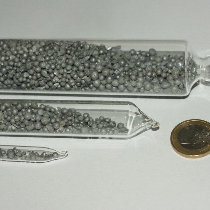

Más fúziós anyagot kellett keresni.
A Deutériumhoz legközelebb eső elem a periódusos táblázatban a Lítium.
A Lítium-6 izotóppal alkotott Lítium-Deuterid (LiD) képes fenntartani a Jetter (hasadás – fúzió - hasadás) ciklust;
Egy neutron hasadást okoz a Lítium-6 izotópban, ami egy Trícium atomot, egy Hélium-4 izotópot, és 4.8 MeV magenergia felszabadulását okozza.
n + ⁶Li −> T + ⁴He + (4.8 MeV)
A fent keletkezett Trícium atom, a Lítium-Deuterid (LiD) Deutérium magjával fúzióra lép, aminek a végén egy Hélium-4 izotóp, egy extra neutron, és 17.6 MeV magenergia keletkezik.
T + D −> ⁴He + n + (17.6 MeV)
A második fúzió során keletkezett neutron, újabb Lítium-6 atomot hasíthat fel, és a láncreakció folytatódik…
A természetben bányászható Lítium 92.5%-át a Lítium-7 izotóp teszi ki, és csak 7.4% a Lítium-6 izotóp, aminek elválasztása az izotópok egyetlen atomszámbeli különbsége miatt, persze nem triviális…
Itt lesz majd, hogy a lítium-7-el nem számoltak azt hitték, hogy az nem reaktív. "Kicsit" nagyobb lesz a robbanás mint várták.
