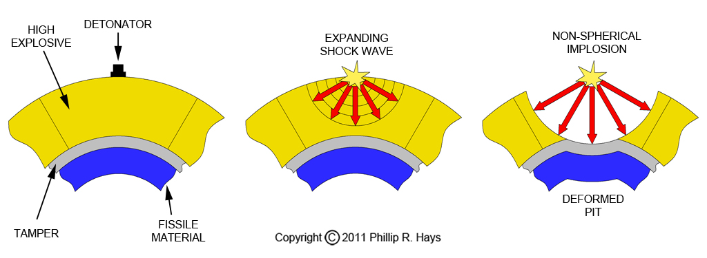

Az implóziós fegyver lényege, hogy irányított robbantás segítségével a szubkritikus ²³⁹Pu mag sűrűségét (χ) megnöveljük, így az eléri a láncreakcióhoz szükséges kritikus tömeget, mivel nagyobb sűrűségen kisebb tömeg is elég a láncreakcióhoz.
A robbantás lökéshullámának tökéletesen gömb alakúnak kell lennie, különben nem következik be a láncreakció, és a magot alkotó értékes plutónium szétszóródik.

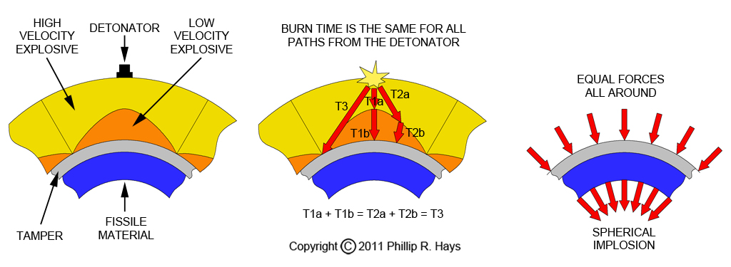

A tökéletesen gömb alakú lökéshullám létrehozásához két féle robbanóanyagra, és speciális gyújtóra volt szükség.
A fenti ábrán látható, hogy két féle égési sebességű robbanóanyag alkalmazásával meg lehet törni a robbanás lökéshullámát, mint a fényt egy optikai lencsén.
A lassabb égési sebességű robbanóanyag (képen világos) Baratol volt (70% Bárium nitrát, és 30% TNT), a gyorsabb pedig a Composition-B nevű (60% RDX, és 40% TNT).

Két kép miért is kell a robbanóanyag lencse megoldás:
1.) Lencse nélkül - a robbanás lökéshulláma nem egyformán érné a mag felszínét és csak behorpasztaná azt
2.) Lencsével : a két fajta égésidejű rommanóanyag és a lencse kialakítással a lökéshullám egyszerre éri a mag felszínét
