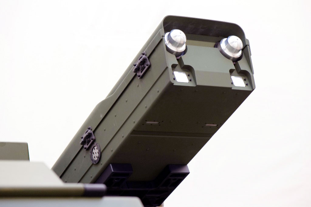

Miért csak 2 rakéta? Elférne 3 is egymás mellett.
Vajon a torony másik oldalán is van rakéta, vagy ott a lőszert tárolják?
Ne őrülj már meg! Ez egy kis méretű, és a költséghatékonysági szempontokat - nagyon helyesen - szem előtt tartva megtervezett RC torony, amit gyakorlatilag MINDENKINEK el akarnak adni, a drónok elleni parát - megintcsak nagyon helyesen - meglovagolva.
Hja és még valószínűleg nem csak kiszintezve lehet használni, mert különben felborítaná a járművet.
Reactions: kamm and Ocses
