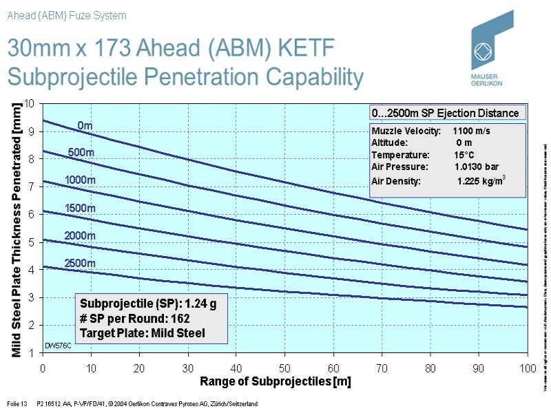

Itt egy ábra, hogy milyen áthatoló képessége van a 1,24 grammos hengerkéknek - "puha" acélban.
Reális, 1500-2000 méteres lőtávolság esetén 5-6 mm "nem páncél" minőségű acélon mennek át a pelletek. Légi célok ellen ez elég, páncélozott célok ellen nem igazán.
C-RAM feladatokra is korlátozottan: 155 mm-eg gránát fala 0,5 hüvelyk (12-13mm) netes infók alapján, akna gránáté is jó néhány milliméter lehet.
Az Oerlikon preziket nézegetve úgy tűnik, hogy a gyártó javaslata, hogy páncélozott célok (pl. BTR-80) esetén időzítés nélkül érdemes lőni, hogy lövedék teljes tömege egy pontra koncentrálódjon, így jobb a páncéláttörése.

Nagyon rá vagy kattanva C-RAM-re pedig a 30 mm-es Skyranger erre korlátozottan alkalmas - ahogy projekt vezetője is mondta.A 30-asban található 1,24 grammot pelletek átütő ereje is kicsi, hogy tüzérségi lövedékekben komoly kárt tegyen. Alapvetően ez egy drónelhárító rendszer, ami hagyományos légicélok ellen is hatásos, főleg a rakétái miatt.
C-RAM feladatokra az általad rosszabbnak mondott 35 mm-es sokkal jobb lett volna...
