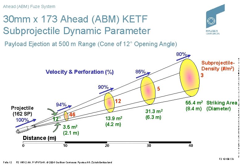

Egy OERLIKON-os prezi szerint 12 fokos szögben "terjednek" a repeszek.
A fenti ábra szerint 10 méterrel a cél előtt robbanva lesz 2,1 méter repeszfelhő ármérője.

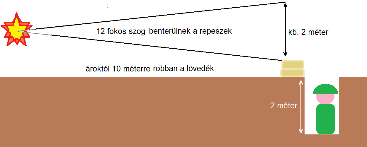

Szóval ahogy az alábbi általam rajzolt nagyjából méretarányos ábra mutatja: Nem igazán tudod ezt a 12 fokos egyenlő szárú három szöget úgy "mozgatni", hogy leérjen a gödör be. Tehát egy rendesen kiásott lövészárokban gubbasztók helyében annyira azért nem aggódnék... :)
