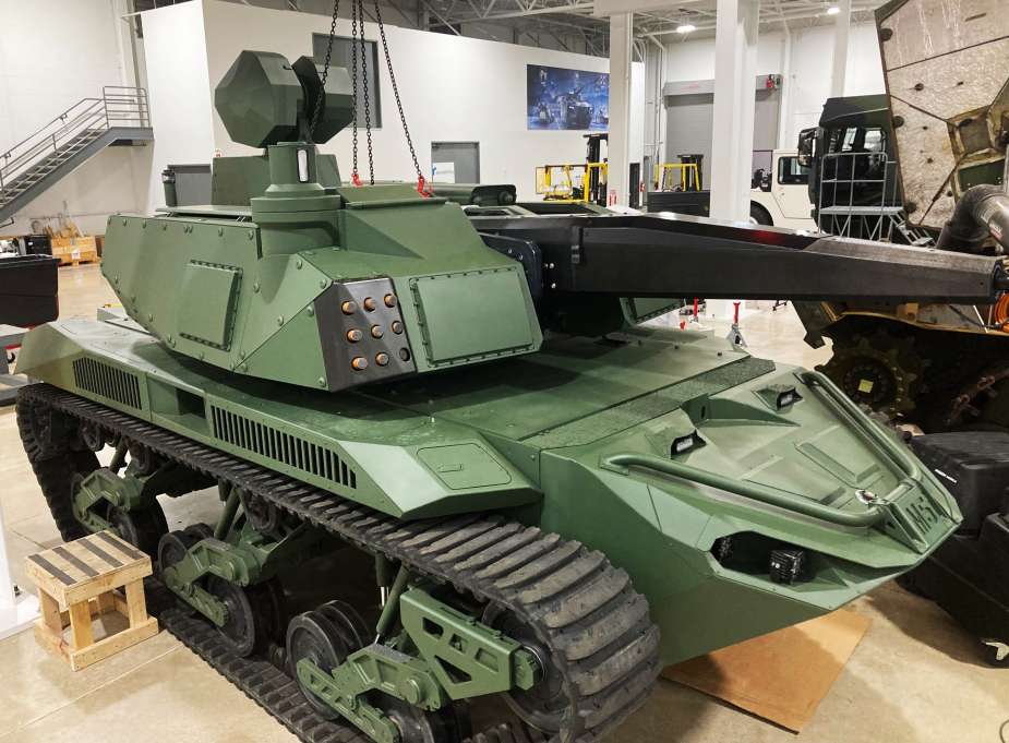

'robot Skyranger' egy amerikai kiállításon.
Úgy tűnik a Skyranger ottani értékesítésében bízik az RM ha kivitte oda ezt a tornyot...

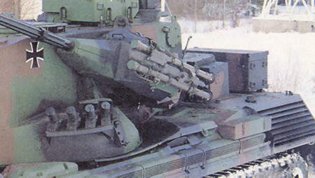

Szerintem is amúgy lehetne rá Mistral vagy Stinger rakétát tenni. Vagy a torony tetejére egy-egy kétrakétás helikopteres indítót lehetne elhelyezni egy emelő szerkezettel, esetleg néhány páncéllemezzel "körbe bástyázva". Még egyszerűbb megoldás hogy a lövegre elhelyezni az indítókat: tetejére vagy az oldalára. A Gepardra tették fel hasonló képen a Stingereket egy prototípus szinten...
Szóval ha lesz rá igény, akkor simán "felrakétázzák" a 35 mm-es Skyrangert is!

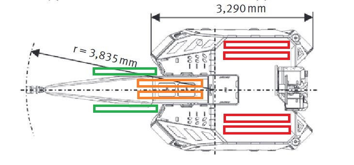

Ráakadtam a legfrissebb augusztusi Skyrager 35-ös prosira, amit vélhetően a DSEI kiállításra nyomtak.
Igencsak részletesen bemutatja a legújabb AMMR kereső radarral felszerelt változatot, a mi most először mutattak be a nyilvánosságnak.
Az alábbi rajzon látható, hogy az egész szenzor torony hátra hajtható! Ez azért is jó ötlet, mert közel 4,5 méteres magasságával aligha férne át hidak alatt...
Érdemes letölteni, mert a rendezvény után RM pár hónappal törölni szokta ezeket a prosikat és a link "halottá" válik.
