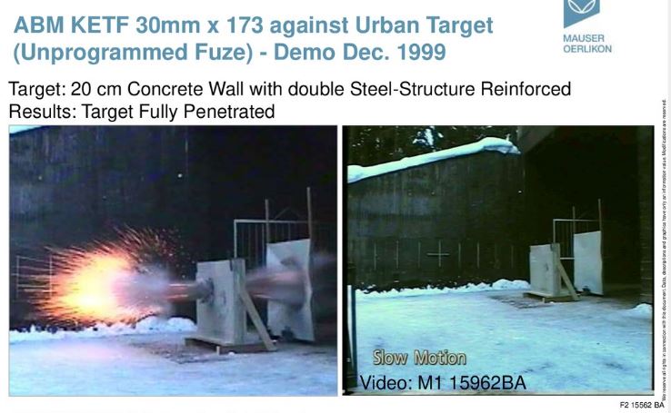

Egyébként ezt műveli a 30 mm-es KETF lőszer programozás nélkül (egy darabban) a célba csapódva...
Azért ezt nem hiszem, hogy egy BMP-2 ezt jól viselné! :D
Az acél az nem beton lap, a BMP-2 eleje pedig a 23 mm-s szovjet gépágyú APDS lőszeri ellen volt méretezve.... :rolleyes:
Egy programozható robbanó lövedék nem veszi át!
A BMP-3 meg kiröhögi, ugyanis a wolfram magvas 30 mm-s APDS gépágyú lőszerekre van méretezve ;)
