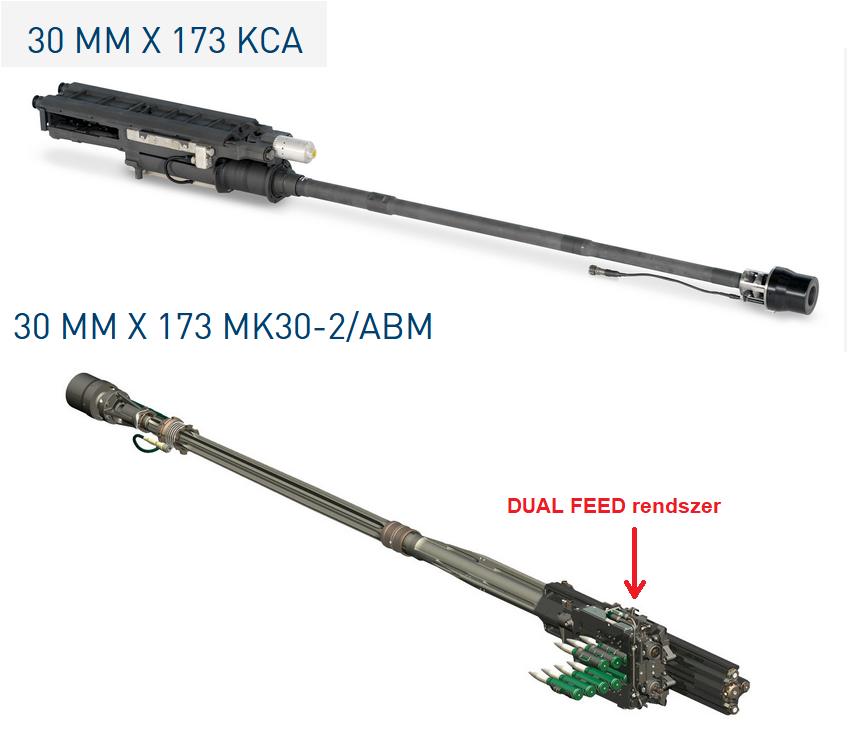

Ugyan az a gépágyú mint ami a lynxben vagy van csak annak lekorlátoztàk a tűzgyorsasàgot az ifvkhez.
Tök más gépágyú van benne!
A Lynxben egy Mauser gépágyú van, a Skyrangerben meg egy át alakított Oerlikon KCA!
Már csak a tűsebesége miatt sem lehet ugyanaz!
Mauser max 600 lövést tud percenként, de le van korlátozva 200-re, vagyis légvédelemre alkalmatlan.
A Oerlikon KCE meg 1200-at lő percenként!
NAGYON nem ugyanaz!
23 205
45 584
Az is abból lett kifejlesztve
Ez nem igaz! Ne mondj már ilyeneket!
A Viggen gépágyújából lett a Skyranger gépágyúja! Amiklor a KCA-t fejlesztették a 70-es években az OERLIKON még egy tök önálló cég volt, köze nem volt se az RM-hez sem a Mauserhez! Mind három önálló cégként működött!
Sőt! Az egész 30x173mm-es lőszerkalibert az OERLIKON találta ki! Azelőtt nem is létezett!
NAGYON nem ugyanaz!
Mea culpa benéztem most valamivel. Igazad van. ( szerintem az akadt be, hogy a lynxé is vissza van korlàtozva)

Egyébként ez a kettős lőszeradagoló eléggé független szerkezetnek tűnik a gépágyútól, szóval talán a Skyrangernél is megoldható lehet a kettős táplálás. A FlakPz Gepard mintájára 10-20 páncéltörő lőszert talán érdemes lehet magával vinni önvédelmi célból, de amögött is van ráció, ha nem pöcsölnek ezzel. Elvégre egy zászlóaljnyi (40-50?) Lynxet fog kísérgetni 6-12 db Skyranger, szóval bőven lesz ami a földi célokkal foglalkozzon...
Amikor egész érzésekkel számoltak ugyanakkora zónában a HH alatt, azért látták a szükségét.
